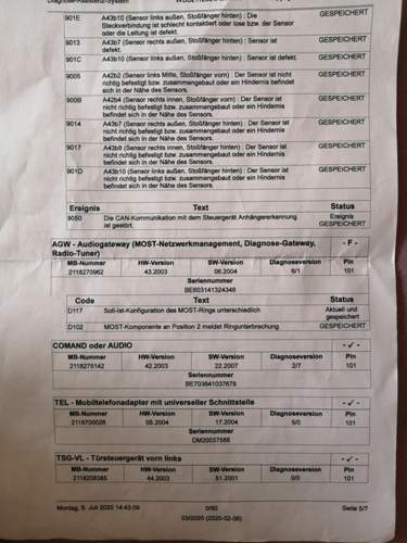

Hallo, bin neu im Forum und brauche Eure Hilfe.
Der Wagen S211 E220 Diesel springt sporadisch nicht an.
Folgender Ablauf: Vorglühlampe leuchtet nicht, danach geht der Lüfter an, dann ESP Defekt, nach paar Sekunden ABS Defekt. Anlasser dreht auch nicht. Nach mehreren Versuchen erscheint die Vorglühlampe und der Wagen springt an als wäre nichts gewesen.
Auf Verdacht wurden 2 geklonte MSG eingebaut, gleiche Problematik.

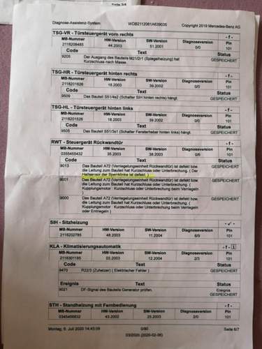

Im Fehlerprotokoll sind laut MB keine Fehler hinterlegt
(Fehlerprotokoll beigefügt), MB hat Relais /Klemme 87 ausgetauscht, brachte keine Besserung.
Problem tritt überwiegend beim warmen Motor oder Wetter. Morgens springt er problemlos an. Nach Zwischenstopp ist es Glücksache, ob er sofort, vom 5 Mal oder erst in paar Stunden anspringt. Neulich musste ich abgeschleppt werden, da das Auto über mehrere Stunden nicht mehr ansprang, kaum zu Hause angekommen, sprang er wieder an...
Ich weiß nicht mehr weiter, traue mich kaum den Motor abzustellen.
Vielleicht hat jemand von Euch ein ähnliches Problem und kann mir weiterhelfen.
Bin für jeden Hinweis dankbar!

Gibt’s die Möglichkeit mal den Fehlerspeicher zu löschen, auslesen, Testfahrt machen wieder auslesen und dann alles hier hochzuladen? Fast alles was augenscheinlich wichtig erscheint sind alles alte Fehler (f = nur Gespeichert, F = Aktuell und Gespeichert = Relevant).
Ich tippe aber auch auf das EZS bis wir weitere Infos haben.

das ist dein Problem !? und das bedeutet ja das keine Daten/Befehle aus dem Motorsteuergerät raus kommen so ich habe schon 3 mal so was gehabt und das Problem bei einem Fahrzeug durch ein Up-date für das MSG. gelöst bei 2 Fahrzeugen hat auch das nix gebracht.
PS Die letzten 3 Seiten vom Kurztest hab ich immer noch nicht gesehen.
PS So lange der Motor gar nicht erst läuft ist das "Kann das Problem mit einem Defekten Nockenwellensensor zu tun haben? Oder was an" egal.
@db-fuchs hier die fehlenden Seiten
da ist nur ein aktueller Fehler gespeichert D117
Img-20200719
sorry, war zu voreilig, waren nicht alle Bilder geladen
Img-20200719
Img-20200719
