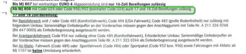

Hallo Zusammen,
einige schreiben die haben Mittlerweile am 220 was geändert, was die 18er jetzt erlaubt. Ich habe einen 220cdi von 03/2008 und Zulassung war 25.07.2008. Im Gutatchen steht folgendes, kann mir jemand sagen wo ich das mit 808 und 807 nachschauen kann, ob meiner dazu gehört?
Greenshot-2021-10-28-22-13
https://www.mercedes-benz.de/.../zulaessige-rad-reifenkombinationen
Hier siehst du was geht
