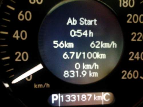

Eigendlich ging es hier um den Motor und so schlecht ist er nun wirklich nicht, auch wenn hier schon über schlimme Sachen berichtet wurde, alle die keine Probleme haben schreiben auch nicht, wozu auch. Ich find den Motor jedenfalls gut wenn mann sparsam unterwegs sein will und keine Diesel haben (sorry, Traktor mit verstopfenden RPF) will. Der 163 Ps Motor reicht eigendlich für unsere verstopften "Strassen" aus und 220 wann kann mann das mal fahren.
Auf den Bild ist zu sehen was geht wenn mann Zeit hat, ansonsten 8,4 ltr auf 100

Mein 200e braucht 13 Liter bei 5 km arbeizsweg wird also nie betriebswarm . Ab 10 km geht er langsam auf um die 12 Liter . Um ca 10 Liter zu verbrauchen muss ich eine Strecke von ca 25 km fahren . Dein Verbrauch ist traumhaft .
@silverbuilt bei dir stimmt was nicht ...
Ich habe auch 8.5l Verbrauch.
