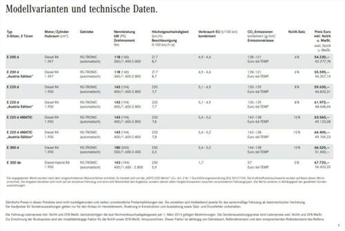

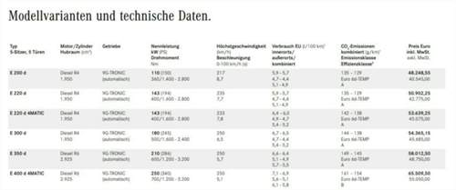

Und hier dann mal beide Preislisten 2018 vs. 2019. 200d => 1,9 vs 1,6
Modellvarianten - W213 - 2018
Modellvarianten - W213 - 2019
