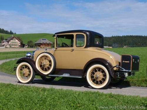

hallo zusammen, habe auch einen Ford Model A von 1929. Die Frage ist mir auch schon durch den Kopf. Ich habe mir schon überlegt ob ich es sogar mit E85 mal probieren soll. Die Kraftstoffleitung ist ja aus Metall. Da könnten dann noch die Dichtungen im Vergaser leiden, möglicherweise. Denn Rest bekommt man mit der Einstellung der Zündung und allenfalls einer anderen Kerze wohl in den Griff. Vielleicht noch eine Zugabe von Flugpetrol (Kerosen) damit die Ventile nicht zu stark leiden. Dies wird übrigens von vielen Enthusiasten in Amerika auch bei normalem Benzin empfohlen. Ca. 6dl Kerosen pro Tankfüllung (10Gallonen).
E10 kann man wohl bedenkenlos tanken bei diesen Autos. Aber vielleicht hat jemand bereits Erfahrungen gemacht.
Gruss bgfeller
@daimlerfee:
Was hast Du für ein Model A? Ich würde gerne Bilder sehen. Vielleicht könnte man einen Model A Tread machen wo jeder Model A -Halter seinen vorstellt.

Dein Ford A ist ein Coupé, Bj. 1929.
Ich habe einen Ford A Sportcoupé von nachweislich 1927.

hallo, da hast du wohl einen der ersten die vom Band liefen. Vorstellung war ja im Dezember 27. Schön, Sportcoupe ist eine der schönsten Typen.
Aber was denkst du nun wegen dem E10. Diesen Treibstoff sollte es wohl schon vertragen denke ich. Allenfalls die Dichungen im Vergaser könnten leiden.

Der Ford A kam erst 1928 in den Verkauf. Um evtl. Käufern den Kauf schmackhaft zu machen, bekamen ausgesuchte Ford Händler einige wenige Fahrzeuge des neuen Ford A aber schon im Herbst 1927 "Vorserienmodelle", die daran zu erkennen sind, dass die Fuß- u. Handbremse über 1 Gestänge laufen. Dieses Vorserienmodell hat noch die 1-Gestänge-Bremsanlage! Aus Sicherheitsgründen würden die Modelle ab Bj. 1928 mit einem getrennten Gestängesystem für Fuß- u. Handbremse ausgerüstet. Dann wurde auch der Handbremshebel in die Mitte des Fahrgastraumes verlegt. Die Vorserienmodelle, von denen es nur noch ganz wenige gibt, haben den Handbremshebel links vom Lenkrad! An diesem Fahrzeug -ein Sportcoupe- ist das Dach nicht aufklappbar! Ist aber für 4 Personen (2 im Fahrgastraum / 2 im "Schwiegermuttersitz"😉 zugelassen!
Ja da hast du etwas schönes und seltenes. Meiner hat auch Schwiegermuttersitz und Zulassung für 4 Personen. Er lief bis 1985 in Houston Texas, also eine richtige Südstaatenlady. Der Motor wurde gemäss Nummer im November 1928 produziert.
