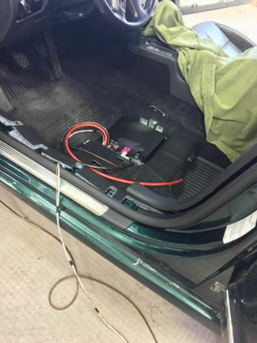

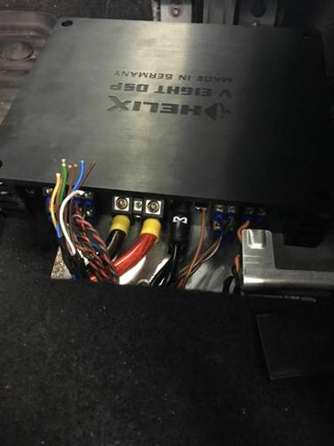

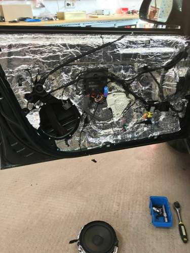

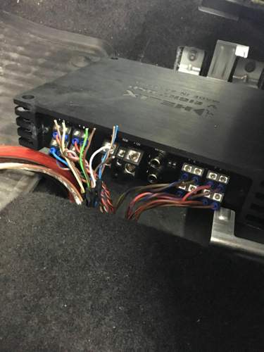

Ich habe vor vielen Jahren mal meinen Superb, ausgestattet mit Soundsystem, auf einen DSP meiner Wahl umgebaut. Zusätzlich kamen noch andere Lautsprecher rein und alle Türen wurden gedämmt. Koffermulde blieb vom Alubdyl ebenfalls nicht verschont. War ein Heiden Aufwand aber das klangliche Ergebnis konnte sich hören lassen. Ich hatte allerdings den originalen DSP von Blaupunkt rausgeschmissen weil der für meine Bedürfnisse einfach Müll war!! Muss dazu sagen das ich lange Zeit in der DB Drag Gemeinde tätig war. Wollte das auch im Superb umsetzen aber nach Rücksprache mit skoda musste ich den Gedanken jung sterben lassen weil ich das Panoramadach verbaut habe und die Mechanik dem Druck nicht annähernd etwas hätte entgegen setzen können. So bin ich, um nicht gänzlich diesem wabernden Klang des Soundsystem´s zu erliegen, auf den Umbau mit einem DSP aus dem Zubehör gekommen.
Also im Netz recherchiert und alles gekauft was Rang und Namen hat. Einschließlich eines neuen Radios mit DAB+
Ich stelle dazu mal ein paar Bilder rein um zu verdeutlichen das dies wirklich ein Riesen Aufwand war und sich über mehre Wochenenden hinzog plus Telefonate mit einem Vertreter von Helix weil nicht alles auf Anhieb so funktionierte wie ich es mir gewünscht habe.
Als sich aber endlich alle Komponenten miteinander vertragen hatten und nach einer immer wiederkehrenden Einstellung per Laptop war ich mehr als nur begeistert. Es ist ein Hörvergnügen welches ich sonst nur in meiner Stube habe. Perfekt eingestellte Laufzeitkorrektur, die Bühne auf Augenhöhe des Fahrers gerichtet und im Zusammenspiel mit dem Reserveradwoofer einfach nur göttlich.
Natürlich nicht mit BD Szene zu vergleichen. Da konnte ich so laut machen das das Dach von meinem 3BG Wellen schlug und der Kofferraum sich an den Seiten öffnen wollte. Aber es war eben nur LAUT!
Nun aber ist KLANG angesagt.
Alles hat aber auch seine Kehrseite!!
Viele Funktionen vielen mit dem Einbau des DSP und des Radios leider weg aber damit konnte ich leben. Einen Tot kann man halt nur sterben.
Hier mal eine kleine Aufstellung meiner Zutaten für den Umbau;

Also wer das jetzt in seinem B8 auch so machen möchte……viel Spaß dabei. Das Dynaudio, naja, nicht schlecht aber im konkreten Fall wie beim eben genannten Fall „leider“ nicht zu vergleichen.
Hat aber viele Gründe die dabei eine Rolle spielen.
Ich lebe zwangsläufig mit dem Dynaudio. Dämmen der Türen hat es schon ein wenig verbessert aber der Rest ist gelinde gesagt, schlecht!!
Liegt eben auch am Radio. Einfach nur „billige“ Massenware die von allem ein bisschen kann!!
Vielleicht wage ich mich irgendwann mal an einen kompletten Umbau…..
