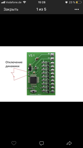

Moin,
Man kann viel machen wenn man weiß wie.
Die Platine kann man für Scheinwerfern vorne oder hinten einsetzen nur soll Scheinwerfer komplett aufgemacht werden. Vorne soll ja kein Problem sein da das Glas als Zubehör kaufen kann. Mit hinteren sieht schwierige aus. Links zwei Kontakte zum deaktivieren.
Als Ergebnis: https://youtu.be/Y0FDjoldz34
