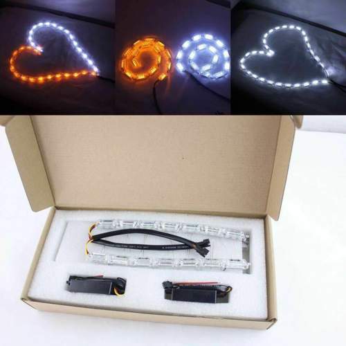

Meinst du nicht dass das etwas teuer ist?
Ein einfaches Lauflicht auf ner LED-Kette bau ich dir für 5€...
Das Modul ist dann auch nicht auf den A6 abgestimmt, verträgt sich nicht mit der Bordelektronik, ist vermutlich nicht hell genug, ist nicht schön integriert, aber es ist ein Lauflicht.
Ich glaub' es sieht richtig geil aus, wenn man sich den Streifen, der nur halb so lang ist wie der Scheinwerfer, vorn aufs Glas klebt und parrallel zur Originalblinkerbirne hängt. 😁
@MR1580 schrieb am 29. März 2016 um 08:05:33 Uhr:
Wenn man bedenkt, das es ein kompletten Umbausatz aus china für 50€ gibt.
Da muss nichts gelötet werden. Aber ich will das hier nicht zerstören.
Lg
P.S.ihr braucht nach diesen Set in Deutschland nicht suchen, da ihr es nicht finden werdet.
