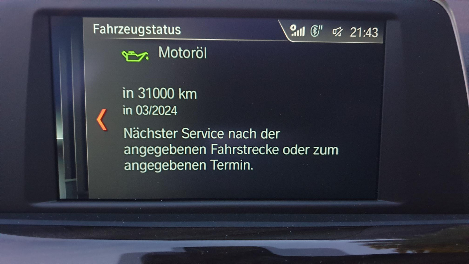

Sowohl mein 2019er 225xe F45 als auch der 2022er X1 25e F48 haben die Serienausstattung
08KA Ölwartungsintervall 30 000 km / 24 Monate
und genauso verhalten sie sich auch. Der X1 hat nach nun 2000 gefahrenen Kilometern (davon 700 Langstrecke auf Benzin) den nächsten Ölservice statt runter sogar hochgezählt auf "in 31 000 km", also 33000km gesamt. Falls das so weitergeht, ist die Anzeige uneinholbar und wird auf 45 000 km Restlaufzeit angewachsen sein, wenn die Zwei-Jahres-Frist zuschlägt :-)

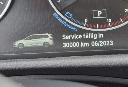

Ich habe nen 218d F46 Bj. 8/20. Erster Service anfangs lt. Auto nach 25.000km. Tatsächlich wollte er schon nach 17.000km hin. Danach dann bei 38.000km und jetzt bei 62.000km.
Der vorletzte Service wurde bei 76744km Ende Dezember 2020 bei BMW durchgeführt.
Der letzte vor 14 Tagen bei 103027 und da zeigte der "Zähler" noch 2000km "Rest" an.
Ich bin seitdem knapp 700km gefahren und der "Zähler" zeigt aktuell, wie bei der Übergabe nach dem Service, noch 30000km o. 06/2023 für den nächsten Service an.
Da ich ein Wartungspaket abgeschlossen hatte (2 Jahre o. 40000km) und der Zeitpunkt als der "Zähler" auf 2000km Rest und gelb umsprang (muss mindestens gelb bei Zeit oder km sein, sonst deckt das Servicepaket die Kosten für den Service nicht ab; steht in den AGB, also Obacht) für mich berufsbedingt planbar günstig war, das Auto für mind. 1 Tag abzugeben, habe ich den Service quasi vorgezogen.

@petrolheadx schrieb am 19. Juni 2022 um 11:21:49 Uhr:
Der letzte vor 14 Tagen bei 103027 ...30000km o. 06/2023 für den nächsten Service...
Gerade nachgeschaut:
km-Stand heute: 105290km
Serviceanzeige: 28000km
Also über 2200km gefahren und trotzdem "noch" 28000km Rest.
Ich fahre täglich ca. 100km mit ca. 75% BAB, 15% Überland, 10% Stadtverkehr bei einem derzeitigen Durchschnitts-Verbrauch von ca. 5,0 bis 5,5 Liter/100km.
Letztes Wochenende war eine "Reise" von knapp 600km dabei, mit Geschwindigkeiten auf der BAB von 80km/h bis 180 km/h.
