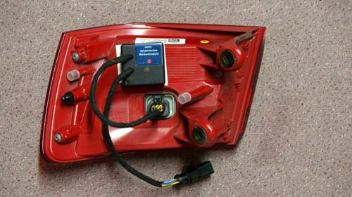

dann brauchts aber je Seite schon 4 Module.. Ich denke nicht, dass sich das LED BAnd "aufdröseln" lässt. Dann könnte man gleich alle einzeln ansteuern..
Ich sag ja, mein Schlauch ist lang genug...Ihr dürft alle mal draufstehen...solange er nachher noch funktioniert...:D:D:D
Ist das was timilila sagt, denn theoretisch möglich?
also bei den VFL Leuchten denke ich nicht... da sind die in Serie geschalten. Bei den FL (aber die können das ja eh) sind die einzeln am "Steuerungsmodul im LED RL" verklemmt..
Die Blinker-LEDs in den VFL-Rückleuchten sind auch in der Rückleuchte selbst komplett als Gruppe geschaltet.
Man kann eine richtige dynamische Ansteuerung nicht realisieren, ohne dass man die Rückleuchte öffnen müsste, was definitiv einer Zerstörung gleich kommt. Habe ich alles schon durch.:)

Sooo, schon hab ich den passenden Fred gefunden. Nach einigen Anlauf-schwierigkeiten :p ist es vollbracht. Natürlich kam es, wie es kommen mußte.
Bei der ersten Leuchte brachen 2 Nasen von der Abdeckung ab. Hab das gaaanz professionell mit Draht und Heißkleber repariert.
Das Modul wurde zusätzlich mit 2 weiteren Streifen doppelseitigem Klebeband an der Leuchte fixiert. Für die Narrensicherheit hab ich die Kupplung samt Stecker
in 3 Lagen Luftpolsterfolie gewickelt. Somit kann auch nichts klappern.

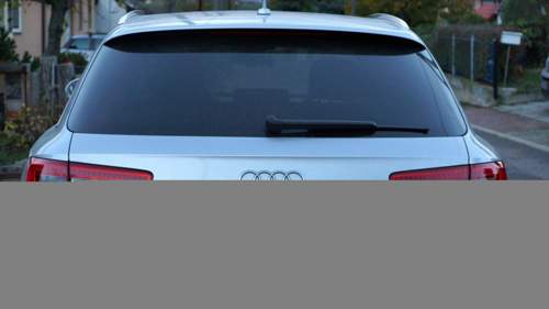

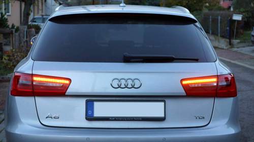

Bin fürs erste zufrieden. Mal sehen, ob ich den Schritt zu den FL-Leuchten mache. Da Miles schon das passende Video gedreht hat, hier nun die Bilderfolge.
