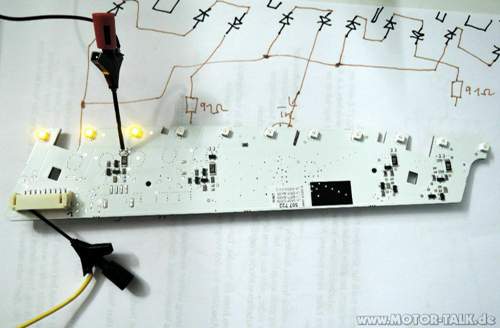

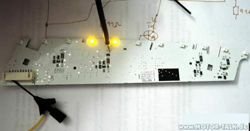

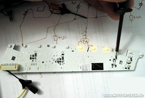

Habe in den letzten Tagen ein Rücklicht (RL) vom S7 - rechts, inneres Teil – zerlegt, um einen Defekt am LED-Nebellicht zu beheben. Beim üblichen neugierigen Blick auf die Elektronik in diesem RL erinnerte ich mich an diverse Freds, in welchen Wünsche über die Nachrüstung von Wischblinken vorgetragen wurden, und entsprechend habe ich mich mal mit den LEDs beschäftigt.
In diesem Teil der Rückleuchte sitzen 11 LEDs. Die sind nicht alle hintereinander geschaltet. Es gibt gesamt 4 Gruppen – 3x mit je 3 LEDs, 1x mit 2 LEDs - , und jede Gruppe lässt sich einzeln ansteuern, siehe Fotos.
Dieses Gruppenprinzip wird ganz genauso im anderen Teil – dem äußeren – vorhanden sein, sodass bei einer Rückleuchte – innerer u äußerer Teil gemeinsam – insgesamt mindestens 8 Gruppen vorhanden sein werden, die sich alle einzeln ansteuern lassen.
Ist klar… für Umbauten müsste man alle Leuchten-Teile öffnen u wieder verschließen, was ein sehr erheblicher Aufwand wird. Dafür könnte man aber halt auch seine vorhanden Leuchten – auch und gerade vom VFL – behalten, und wird viele Hunderter nicht ausgeben müssen.
Jedes der 4 einzelnen RLs könnte man mit einer Schaltung bestücken, welche das „echte“ dynamische Lauflichtverhalten bewirkt. Die Schaltung selbst wird für Elektroniker kein Problem sein, und die Bauteilekosten pro Schaltung werden im Bereich von 5 € bis 10 € liegen.
Mit hoher Wahrscheinlichkeit wird die im A7 verwendete Elektronik-Schaltung – übrigens aus einem Model von 2012 – in gleicher Form im A6 4G verbaut sein. Mit diesem Beitrag möchte ich nur aufzeigen, dass rein technisch diese Nachrüstung unter Beibehaltung der RLs auch beim VFL-Modell machbar ist.

Eben weil ich in den zahlreichen Freds, welche sich mit diesem Thema beschäftigen, die enormen finanziellen Anforderungen gelesen hatte, und weil ich als Elektroniker weiß, wie groß der Aufwand für die Elektronik tatsächlich ist, wollte ich das mal vermelden.
Es sei aber auch ganz klar gesagt, dass das Öffnen eines einzigen Scheinwerfer-/Rücklicht-Gehäuses zumindest ein halbes technisches Kunststück ist, welches Einarbeitung verlangt, das Verkraften der Erst- u Zweitfehler, und das Zusammenbauen, genauer gesagt: das Zusammenkleben ebenfalls erst gelernt und gekonnt sein muss. Und die Kombination von elektronischen und auch mechanischen Kenntnissen muss ja auch erst mal vorhanden sein.:(
Klar, da verdient sich so mancher gutes Geld. Ich mache sowas bislang aus Neugier und Leidenschaft. Wäre mein VFL nicht ein A6 4F, dem ich noch länger treu bleiben möchte, sondern ein VFL 4G oder VFL A7, dann würde ich allerdings sofort nachrüsten, und hätte Spass daran, das Bischen Elektronik zu bauen.
Grüße, lippe1audi
