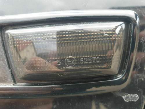

Hey, ich hab mir letztens schwarze, dynamische Seitenblinker gekauft. Diese sind mit einem E4 Zeichen bedruckt. Zu sehen in dem link unten. Sind die Dinger legal, weiß das jemand?

Ist doch angeblich niederländisches Zeichen.

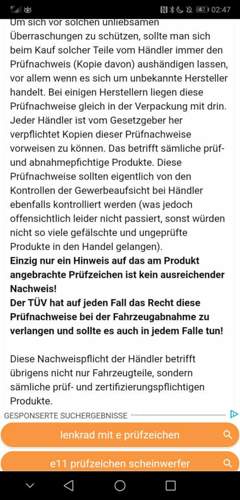

KBA kann mir da nicht weiterhelfen, hab ich schon versucht. Laut denen muss aber kein Händler die Prüfgenehmigung rausrücken. Hab da halt was anderes gelesen. Ich hab dann Termin bei der Dekra, die gucken sich den Spaß mal an.

Die Dekra sagte nach kurzem anschauen, die Dinger sind okay. Wenn das E-Prüfzeichen gefälscht wäre müsste zmd. die Polizei das erstmal nachweisen, wenn sie die Blinker bemängeln. Hilft mir zwar immer noch nicht wirklich weiter, zwecks Betriebserlaubnis aber ich lass die Dinger jetzt drin.

Also wegen der Prüfnummer auf den Blinkern wird's langsam ominös. Hab heut nochmal KBA und TÜV angerufen. Beide haben nach ewigem suchen in ihrem System nichts gefunden, mit dieser Nummer. Nun hab ich die niederländische Zulassungsbehörde RDW angeschrieben und dort mal nachgefragt. Die sollten ja wissen ob sie die Blinker zugelassen haben oder nicht.
Hab heut auch mal probeweise nen anderen Händler wegen der LED Kennzeichenbeleuchtung, ähnlich der von @andi.36 angeschrieben. Da kam prompt ein Screenshot von der Prüfgenehmigung.
Die niederländische Zulassungsbehörde hat geantwortet.Diese Blinker sind dort niemals zugelassen worden.
"Der Fahrtrichtungsanzeiger der Kategorie 5 mit der Zulassungsnummer E4 01 62570 hat kein gültiges Zertifikat.
Bei der Zertifizierung stellte sich heraus, dass das verwendete Produkt nicht den in der Kennzeichnung angegebenen Anforderungen entsprach.Das Problem ist, dass eine sequenzielle Aktivierung des Fahrtrichtungsanzeigers der Kategorie 5 nicht der Vorschrift entspricht.
Nur der vordere und hintere Fahrtrichtungsanzeiger dürfen diesen Aktivierungsmodus haben."
Das heißt aber, das ohne "Lauflicht" also ohne Dynamik wahrscheinlich eine Zulassung haben.

Im übrigen haben wir ja schon weiter vorn die Klarstellung, dass ein "Lauflicht" nicht seitlich stattfinden darf.
Hallo. Die dinger sind leider nicht legal hat mir die Polizei gestern gesagt. Mängelbericht erhalten
und Betriebserlaubnis erloschen. Also Finger weg von den Dingern
