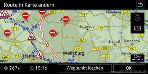

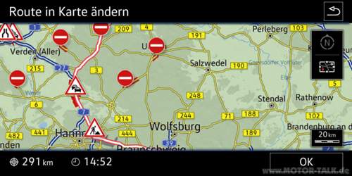

Ginge auch direkt in der Karte ...
Route-in-karte-aendern-1
Route-in-karte-aendern-2
Genau so... (mache ich das).

Nein, nein... Du markierst nicht die Alternativstrecke auf der Karte, sondern Du fügst ein Zwischenziel auf der Karte hinzu. Dann berechnet das Navi logischerweise die Route neu, auf der auch das Zwischenziel liegt. Und diese neue Route sollte dann deutlich mehr Deinen Vorstellungen entsprechen, als irgendeine Ausweichroute.

Aufpassen...eine Funktion "Route in Karte ändern" gibt es nicht. Das hatte ich auch erst falsch verstanden. Es geht lediglich darum, direkt in der Karte ein neues (Zwischen)Ziel zu definieren.
