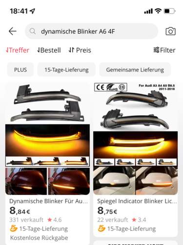

Hallo.
Es geht um Spiegelblinker (FL), nicht um die Blinker im Scheinwerfer.
Keine Ahnung wie lange die schon verfügbar sind. Sind mir erst jetzt auf Youtube aufgefallen.
Schaut mal hier
Wollte mal fragen, ob die schon jemand verbaut hat und wie die Passgenauigkeit ist.
Da die Leuchtkraft meiner LEDs im Spiegel schon merklich nachgelassen hat, ist es Zeit für Veränderung zu sorgen. Die Blinker haben ein E-Prüfzeichen und sind somit legal im Straßenverkehr einsetzbar.
Die sehen wie das Original aus und verändern somit nicht die Optik unseres Dicken.
Ich glaub ich bestell die mal, wenn nicht jemand etwas total Negatives schreibt.
LG Rüdi

Im Prinzip bin ich zufrieden. Aber nicht 100%ig. Und zwar stört mich, dass man aus Fahrersicht den Blinker nicht mehr blinken sieht. Da hätte man am äusseren Ende noch eine LED platzieren können, die Richtung Fahrer schaut. Ansonsten passt alles genau. Einbau ca eine Stunde, Profis vielleicht etwas weniger. Die Wischdauer ist gut abgestimmt und die Leuchtstärke ist etwas höher als das Original.
Fazit. Nicht billig aber passt meiner Meinung nach gut zum 4F. Besser als die neuen LED Rückleuchten, deren Leuchtband mir etwas zu kurz ist.

Schau mal bei AliExpress rein. Da sollten die Dinger noch vorhanden sein. Kommen eh von dort.
Meine funktionieren bis heute.

Genau. Hab für meinen 4G auch dort gekauft.
Danke schön,
hab jetzt welche auf E-Bay gefunden.
https://www.ebay-kleinanzeigen.de/.../1240730833-223-4407
Ich werde mal die bestellen und gucken wie gut das alles funktioniert.
