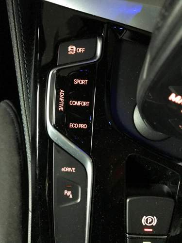

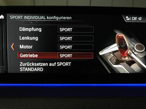

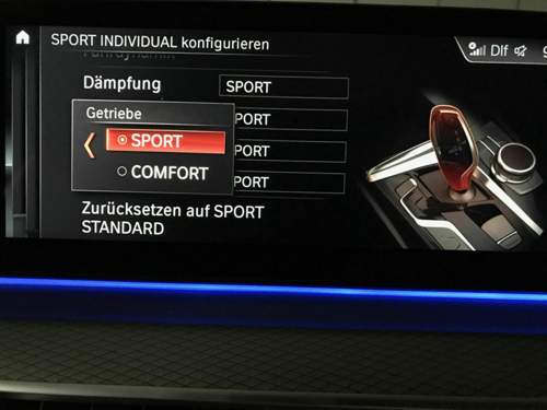

Wer DDC hat, der kann im G30 alle Modi individuell konfigurieren, auch die Fahrwerk- und Getriebeabstimmung.
Ich habe DDC, kann in sport individual aber weder Fahrwerk noch Lenkung ändern...
Nur wenn der Fahrerlebnisschalter so aussieht wie auf dem ersten Foto (mit Adaptive-Taste), ist DDC verbaut und nur dann kann man dementsprechend wie auf Foto 2 und 3 auch die Einstellungen vornehmen, allerdings nur bei Sport individual und Eco pro. Der Comfortmodus lässt sich nicht konfigurieren.
Wenn du DDC hast und nicht konfigurieren kannst, stimmt etwas nicht mit deiner Software
Und nochmal: Es gibt zwischen Comfort und Sport einen spürbaren Unterschied, allerdings ist der Sportmodus kein M-Fahrwerk.

@WMF1 schrieb am 17. Juni 2017 um 09:38:29 Uhr:
@rtk1972 schrieb am 16. Juni 2017 um 17:49:03 Uhr:
Danke Dir !
So sieht das bei mir auch aus wie auf Bild 1. Nur kann ich bei den beiden oberen Positionen weder Sport noch Comfort auswählen.
Da muß ich wohl mal zum :-)

@rtk1972 schrieb am 17. Juni 2017 um 18:30:29 Uhr:
Danke Dir !
Ich hatte das selbe Problem und habe ein kostenloses Software Update bekommen. Danach konnten die Parameter eingestellt werden.
