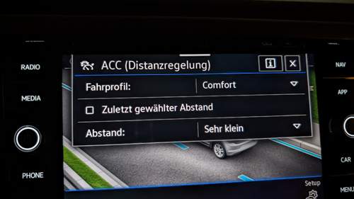

Ja ich hab auch Travel Assist, der funktioniert ident zu ACC und bremst bei Verkehrszeichen auch nicht ab geschweige denn werden diese im AID angezeigt.
Entweder muss ich einen Haken im Setup aktivieren oder die Software fehlt.
Aber Travel Assist macht keinen Sinn wenn es keine VZE gibt wie bei mir.
Kann es sein dass ich Geschwindigkeitswarnung aktiv setzen muss damit andere Assistenten aktiv werden?

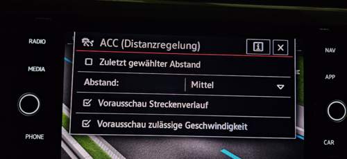

Geschwindigkeitswarnung hat damit nichts zu tun.
Bei deinem Bild mit dem Menü für die VZE bist du nah dran. Du musst in dem Menü aber auf ACC und nicht VZE klicken. Da hast du dann, die Möglichkeiten "Vorausschau Streckenverlauf" (ACC bremst vor engen Kurve) und noch einen Punkt, der auf die Geschwindigkeitsanpassung bzgl. Vehrkehrszeichen hindeutet. Das ist dann die Funktion die du dir wünscht.
Glaube nicht, dass es Polos gibt bei denen das nicht funktioniert obwohl sie ACC + VZE haben.

Genau. Auf das blaue Auto tippen.Dort sind die entsprechenden Einstellungen.
Das sieht bei mir leider anders aus. Die entsprechenden Punkte fehlen einfach.
Anscheinend ist das beim Polo anders. Oder kann das über das ausstehende Update kommen?

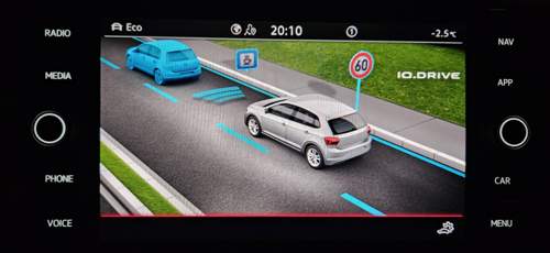

Wie stark bremst der polo eigentlich automatisch herunter, wenn ich die Funktion über VZE aktiviert habe?
Angenommen ich komme mit 160 kmh angefahren und Tempolimit ist dann 100kmh. Geht der polo dann stark in die Eisen?
Gute Frage! Ich werde das pACC "nachrüsten" und dann gerne berichten.
Kommt drauf an wann du vom Gas gehst. Mit 160km/h überstimmst du den Travelassist (max. 130km/h). Er blendet eigentlich rechtzeitig ein, dass 100km/h voraus sind (erkannt auch in Verbindung mit dem Kartenmaterial). Gehst du dann vom Gas hat er noch genügend Zeit um nicht "voll in die Eisen" gehen zu müssen.
