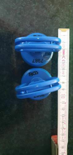

Guten Morgen!
Ich habe gestern versucht, die dynamischen Spiegelblinker einzubauen.
Mein Problem: Ich bekomme das Spiegelglas nicht heraus.
Und das trotz Saugnapf. Ich setze den Saugnapf an und ziehe, aber alles, was sich löst, ist irgendwann der Saugnapf vom Spiegel.
Hat jemand einen hilfreichen Trick, den ich noch versuchen kann, bevor ich das Auto verkaufe?
Hängt davon ab wie groß dein Saugnapf ist. Ich hatte zwei kleinere zur Verfügung und es dann letztendlich nur mit den zwei gleichzeitig geschafft.
Hab hier die benutzt.
Bei meinem TT war das echt heftig wie fest die drin waren, habe bestimmt pro seite 10min gebraucht nur für das Spiegelglas. Am besten den Spiegel nach vorne drücken in diese "Wartungsstellung" bzw wenn jemand gegen fährt das der sich nach vorne klappt. Dann mit einer weiteren Person festhalten während du mit zwei saugnäpfe ziehst.

Hab bei mir Kunststoffkeil/Holzkeil um ein Tuch umwickelt und rausgehebelt

Die Entfernung der Spiegelgläser ist nicht ganz einfach und erfordert Zeit und achtsames Vorgehen, weil die Gläser ziemlich fest sitzen.
Ich habe zwei Saugnäpfe und einen Holzspatel verwendet.
