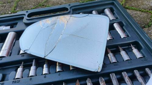

Ich kann übrigens nur empfehlen äußerst vorsichtig zu sein beim Ausbau der Spiegelgläser. Ich hab die Stabilität leider ein bisschen überschätzt und das auf der Fahrerseite zerbrochen. Als ich dann zu Audi bin und nach dem Preis gefragt habe, bin ich rückwärts wieder rausgefallen. Die automatisch abblendenden Gläser kosten über 400€ pro Seite! :eek:
Hast du es mit oder ohne Saugnäpfen gemacht? Habe damals bei meinem alten auch dies ohne gemacht und zack war das ding durch:(. Laut Audi Reparaturleitfaden soll es sogar mit einem Saugnapf gemacht werden.
Ich habs ohne gemacht. Hab ein Tuch um nen kleinen Schraubendreher gelegt und damit gehebelt. Beifahrerseite hat so wunderbar funktioniert, auf der Fahrerseite hats leider geknirscht.

@Jesuslatsche schrieb am 5. Februar 2020 um 15:58:04 Uhr:
Geht sehr gut mit einem Holzspatel, mit dem man normalerweise die Spiegeleier aus der Pfanne holt.
Der ist breiter und "weicher" als ein umwickelter Schraubenzieher.
(Für's nächste Mal...)
