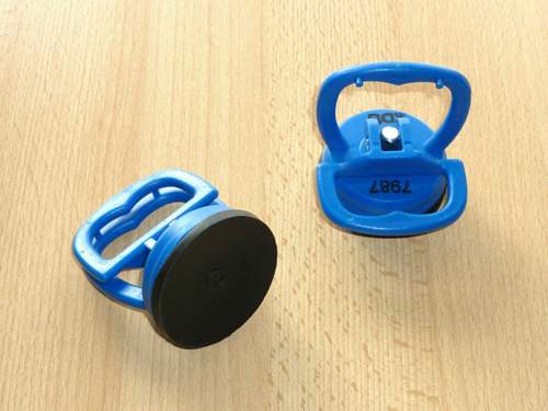

Da ich meine letzte Woche umgebaut habe. Kann ich Empfehlen sich saugnäpfe zu holen für den Spiegel. Diese gibt es günstig im Internet.
S-l1600
@TekToniiik schrieb am 1. Februar 2020 um 19:40:19 Uhr:
Plastik Keil, Tuch drum - reicht auch völlig aus.
