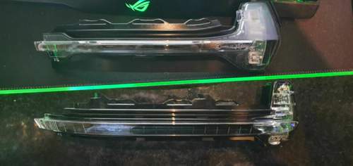

Sind die blinker in die Außenspiegel gleich an die von die A3 8V ? Bei Aliexpress sind da dynamische blinker für die Außenspiegel.
Nein sind nicht gleich!
Im Bild oben sind die vom A3
Im Bild unten vom TT

@TekToniiik schrieb am 29. Januar 2020 um 16:25:35 Uhr:
Schade....die von A3 kosten 30 euro und von die TT 80 euro bei Aliexpress (dynamische blinker).
Die Dynamischen Blinker für den Außenspiegel kommen laut OSRAM für den TT im Frühjahr. Ich hatte auf der Messe nachgefragt. Man sagte mir ca März/April.
