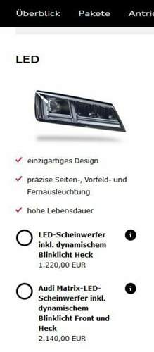

Die Matrix-LED-Scheinwerfer haben auch vorne den dynamischen Blinker :)

Alle mit MATRIX-LED haben dynamisches Blinken hinten und vorne.
Die LED-Scheinwerfer nur hinten.
Das gilt für alle Baujahre und deckt sich mit den Informationen im Konfigurator und Katalog.
