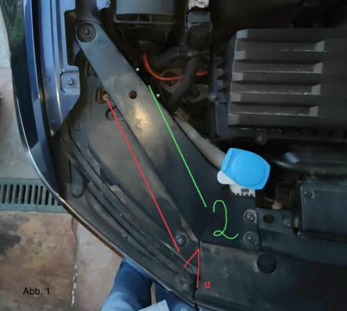

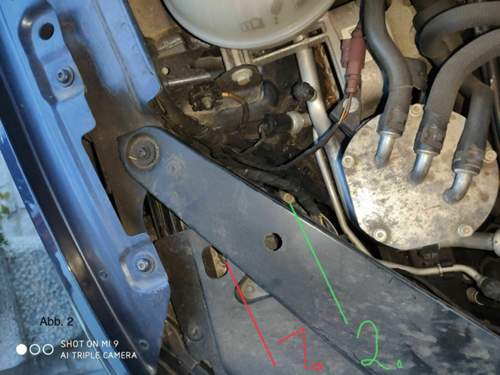

So, hier die Bilder:
VW Passat B8, LED High, BJ 15
Schraube 1: (wie im Bild markiert ROT ) liegt weiter oben und dient der Höhenverstellung der Lichter (Horizontale Einstellung).
Schraube 2: (wie im Bild markiert GRÜN) liegt etwas weiter unten versteckt und dient der vertikalen Einstellung (links/rechts).
Durch das Drehen nach rechts werden die Scheinwerfer weiter nach außen gestellt und dadurch vergrößert sich das Feld der Maskierung.

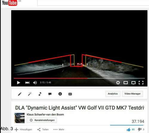

Durch das Drehen nach links werden die Scheinwerfer nach innen verstellt. Das Feld der Maskierung wird kleiner und blendet? sowie im angehängten Foto (mit dem LKW) welches ich im Forum gefunden habe. (Abb. 4)
Hab selber ebenfalls immer auf einen LKW gewartet, da man hier sofort selber sieht ob man das Licht richtig eingestellt hat.

@Stefan_006 schrieb am 25. März 2020 um 20:48:30 Uhr:
Auf dem letzten Bild sieht man doch, dass der LKW rechts die volle Breitseite abbekommt. Das kann niemals stimmen! Bitte keine Testfahrten auf der BAB machen. Aktuelle Software blendet dann immer links ab und nur rechts läuft der DLA
