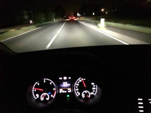

Ich kann DLA vom 1T3 und 5T1 direkt vergleichen, da ich derzeit beide Autos im Fuhrpark habe.
Hier ein Foto mit DLA 5T1. Die Ausleuchtung ist viel besser als im 1T3
Nochmals isch 😁
