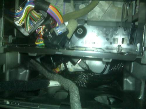

Hat vielleicht jemand den Gateway in einem Opel Zafira B mit dem Radio CD70 verbaut?
Im Zafira sollte hinter dem Radio genauso "viel" Platz sein wie im Vectra C.
Der Einbau vom Gateway ist zwar eine Quälerei gewesen ( Kabel und Stecker ) aber ich habe ihn hinter dem Radio.
Schaut mal hier im Anhang.
Das Klimabedienteil habe ich auch rausgebaut, da ich unter dem Radio noch mehr Platz zum verlegen
des Grossen Steckers hatte.
Leider sind die Fotos nicht von gewaltiger Qualität aber ich glaube das Wichtigste erkennt man 😁.

Gateway
Klimabedienteil ausgebaut

Das bekommt jeder hin, da das Set aus Kabel incl. codierten/ verriegelbaren Stecker angeschlossen werden.
Auch ein Laie kann es ohne Vorkenntnisse installieren, man sollte nur ein wenig handwerklichwes Geschick mitbringen.
@In-Stinkt
Installation ohne FOH möglich Gateway einfach dazwischen stecken und es wird automatisch erkannt, da über CAN Bus.
LFB funktioniert ohne Probleme.
ID3- Tag wird angezeigt je nachdem wie lang der Titel ist.
Kurze Titel werden komplett angezeigt, lange Titel laufen einmal durch und sind dann halb angezeigt.
Wenn Radio ausgemacht wird , lauft es dort wieder weiter wo vorher Schluss war.
Beim CD 70 muss man auf AUX gehen und dann anwählen und los geht es.
