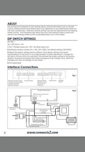

So, das hat mir grad Icartech geschickt! So wie ich das lese funktionieren alle fahrzeugeinstellungen ! Allerdings hab ich noch nicht rausgefunden ob das obere Display dann schwarz bleibt oder funktioniert!
