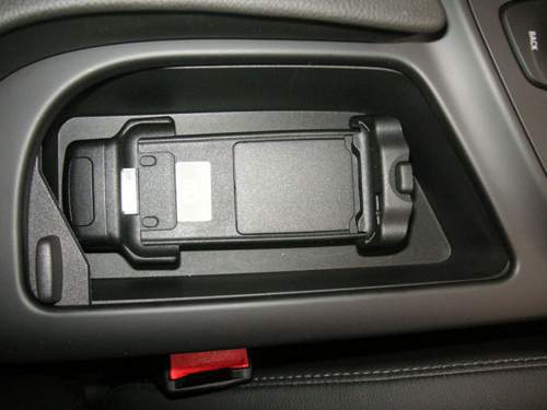

So, nachdem ich nun nach 1 wöchiger Verspätung auch den Adapteraufsatz für die Basisplatte bekommen habe, hatte och die leise Hoffnung, dass neben des Ladens des IPhone auch die IPod Funktion nutzbar wäre... :(
Leider ist dem nicht so.. Telefon lädt, aber das war es - für die Musikwiedergabe benötige ich den USB Anschluss- somit kann ich also wählen- Handy laden in der Schale oder nicht laden und USB Kabel für Musik anschließen. Schade!
mhh.. schade dass die Platte den usb nicht unterstützt.. Kannst du mal ein bild von der basisplatte machen?
Steht zwar groß und breit drauf "Bluetooth only", dachte aber, es bezieht sich auf`s Telefonieren. :(
Pict0057
Danke fürs bild..
na ich denk mit bissl bastelwut wirst du aber schon auch den usb dahin verlegen können..sind theoretisch nur 4 pins vom stecker.. und die belegung vom doc conector müsstest du auch finden..
Muss ich mir mal anschauen... schade, habe wirklich gehofft mit MJ 2010 klappt das mit dem Iphone mit Strom + IPod Steuerung.
Ich müsste eigentlich einen Original Stecker von Appel zerlegen und an den Anschluss der Ladeschale friemeln- dann kann das Handy eingeklickt in der Schale liegen, wird geladen und ich kann Musik hören, wenn das Ende des Kabels im USB Port steckt.
Naja, ein wenig glanzlos ist das ganze gefummel aber schon.... :(:rolleyes:
