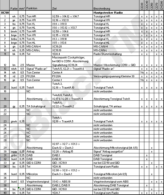

Also dadurch du das CID Schon hast, kann max. das RGB Kabel fehlen. Kostet um die 80 Euro. (vorher aber gucken ob nicht eh schon da)
Nett wäre dann auch noch das Wegstreckensignal. Das Navi funktioniert aber auch ohne! (Auch sehr leicht selbst zu bewerkstelligen)

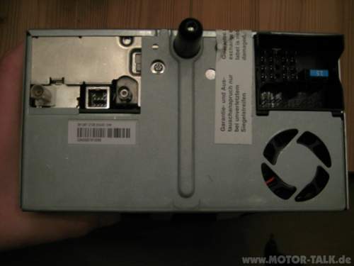

Auf seinem DVD 100 sollte ja ein Aufkleber mit den wichtigsten Infos sein und ich verweise darauf sowie auf den Anhang zum Vergleichen.
Wobei ich mir nicht vorstellen kann, daß Opel das nicht so vorgesehen hat, daß man die Geräte gegenseitig tauschen kann, ohne am Stecker rumzufuddeln.
Das sah ich jetzt erst...
Mache dann mal ein Bild...
Img-0637
Img-0636

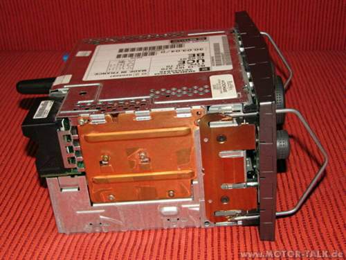

Radio ausbauen:

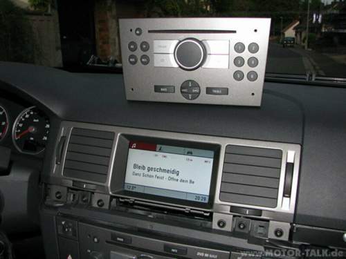

ich nehme immer zwei Nägel, führe sie ein paar cm ein zum Ausrasten, drücke die Nägel etwas nach außen und und ziehe das Gerät etwas heraus. 3.Gang einlegen, Radio ganz heraus. Radiostecker trennen, Antennen- und GPS-Stecker lösen. Evtl. RGB-Kabel abziehen. Die im Bild gezeigten Klammern sind natürlich noch besser zum Ausbau geeignet.
Display ausbauen:
Handschuhkasten auf, Zierleiste unten greifen und vorsichtig von rechts abziehen, ist nur geclipst. Vier Tx20 an Lüftungsdüsenrahmen lösen. Rahmen mit CID/GID von unten her entnehmen. Display- und RGB-Kabel lösen. Nebenbei: das CID passt seit MY05 nicht mehr in den Rahmen für GID, da das Farbdisplay breiter/flacher geworden ist."

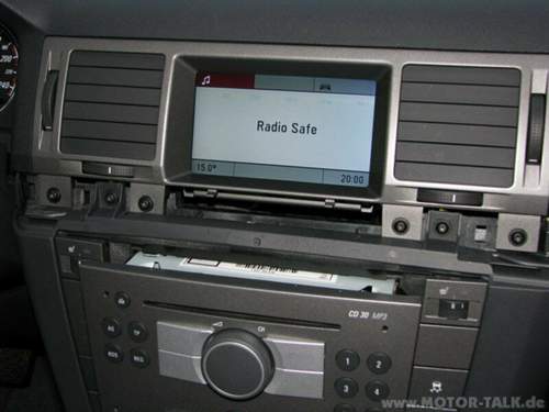

Wenn ich mein CD40 NICHT entheirate und rausnehme, dann das DVD100 reinbaue kommt erstmal diese "Safe-Meldung", oder?
(J/N)ein, die Meldung kommt, weil das DVD 100 noch nicht mit Deinem Fahrzeug verheiratet wurde.
Es macht trotzdem wenig Sinn, das CDC 40 vorher NICHT zu entheiraten, Du kannst es nämlich später trotzdem nicht mehr ohne weiteres in Deinem Fahrzeug nutzen und los werden wirst Du es auch nicht so einfach.
