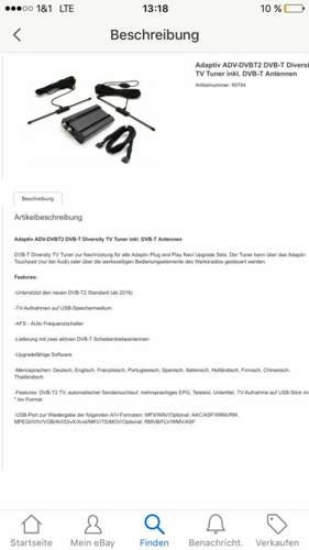

Naja es gibt ja den Adapter fürs AMI.
Denke mit dem ist es dann auch möglich was externes zu betreiben.
Langsam tut sich was
http://www.adaptiv-navigation.de/adv-dvbt/

Das Modul kannst doch vergessen, hat auch keinen CI Slot und somit hast nur die paar öffentliche Rechtlichen. Alle anderen sind verschlüsselt, und ohne Karte geht's nicht.
Hab ich das Adaptiv richtig verstanden:
Dieser DVB-T2 Tuner ersetzt praktisch den bisherigen alten, vom Werk verbauten DVB-T Tuner? Ich kann exakt wie bislang unter MEDIA --> QUELLE --> TV auswählen und bekomme dann die freien, ausgestrahlten neuen, öffentlich rechtlichen Sender?
PS: Dass die verschlüsselten nicht gehen, ist ganz klar ohne CI Karte bzw. Schacht. Aber immerhin für die Tageschau und heute-Journal im Stau würde es mir schon reichen, besser als gar nichts. Ganze Spielfilme schaue ich sowieso, eher selten während der Fahrt bzw. im Stau ;-)
denke nicht das es über mmi beidienbar ist
@Finkicarlo schrieb am 8. Februar 2017 um 10:44:17 Uhr:
So steht es in der Artikelbeschreibung
und hat schon wer in CH Bad Zurzach bei ACR nachgefragt
(Laut I-Net steht da Audi A3, A4/A5, Q3, Q5) - zumindest ist da der A6 noch nicht nachgetragen - und wenn dann auch welches Baujahr.
(Preise find ich auch keine)
vielleicht frage ich mal bei Hirschmann nach - aber die verweisen mit Sicherheit auf Audi
