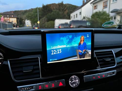

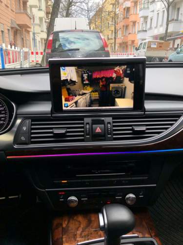

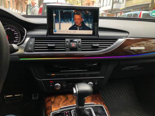

Letzteres hatte ich gemacht und funktioniert prima, natürlich abhängig vom Empfang (der originalen) Antennen.
Spannend! hattest du auch einfach die orig. Antennen umgelötet? Sind die orig. 3 Antennenkabel alle gleich? Ist eine von den nicht mit einem zusätzlichen Signal belegt?
Der Zubehör-Tuner (DVB-T2) hat nur 2 Antennen-Anschlüsse, der Originale (DVBT) hat 3.
Ich hatte 2 originale Antennen parallel zusammen gelötet und dann an einem Anschluss des DVB-T2 2 Antennen dran und am anderen 1 Antenne dran.
Ich habe auch eine detaillierte Umbau-Anleitung geschrieben.
Wenn Du die magst, lass es mich wissen.

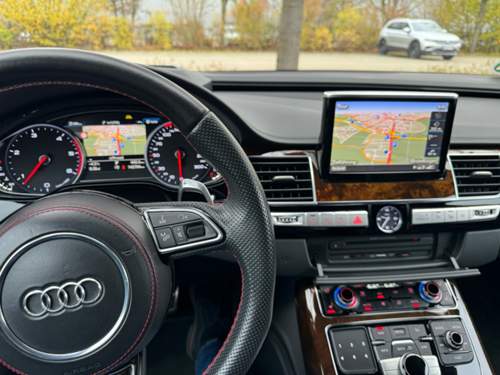

Ich habe gute Neuigkeiten. Nach so viel hin und her, habe ich geschafft den originalen TV-Tuner 04N. in Audi A6 4G zum Laufen bringen. Läuft nur mit MIB2.
.jpg
+2
Glückwunsch, damit leider nicht im A8 4H, da immer nur MMI3G.
Wie hast Du das gemacht?
Das würde mich auch interessieren.
