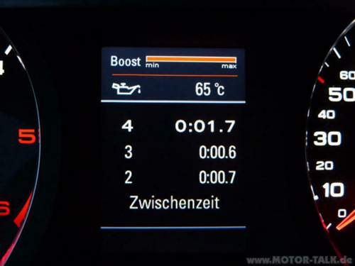

Die Öltemperaturanzeige (geht ab 60 °C) hat man, wenn man den Laptimer codiert.
Beim A6: Steuergrät 17 (Kombiinstrument); Byte 1; Bit 0 den Wert 1 zuweisen.
Gruß DVE
PS.:
Der Boost-Balken ist für den Turbolader. Bei manchen funktioniert er, bei mir leider nicht ...
