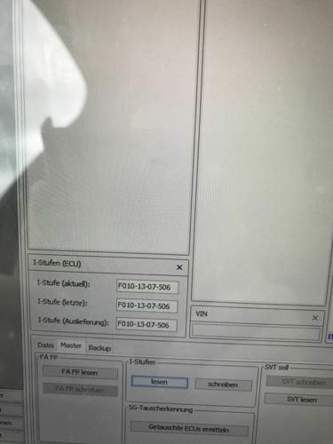

@tackerkratzke schrieb am 3. Mai 2017 um 14:46:51 Uhr:
Fahrzeug M5F10 Noch kein Update. ILevel 10 17 03 505
Wenn dein iLevel 10_17_03_505 ist, dann hast du entweder ein fast neues Auto (wo mich wiederum wundert, dass da noch kein DVB-T2 drin war), oder du hast doch schon mal ein Update bekommen.
Weil, dieses iLevel ist eindeutig von 2017.
Krass.
Oder ich hab es nicht richtig ausgelesen.
War in der Werkstatt aber mir ist nichts aufgefallen alle Codierungen waren noch da.
Hatte schon wegen der Ortung in der BMW Remoteapp über ein update nachgedacht.
Finde da auch kein Menü in der NBT um die Ortung größer 2 KM einzustellen.
Ich habe am 10.5 ein Termin beim 🙂
zwecks Bildqualität.
Hoffe die haben ein Update was hilft

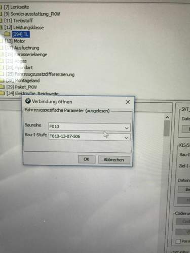

@tackerkratzke schrieb am 3. Mai 2017 um 17:03:25 Uhr:
Krass. War in der Werkstatt aber mir ist nichts aufgefallen alle Codierungen waren noch da.
Das ist ungewöhnlich.
Oder hast du bei Esys evtl. falsch abgelesen?
Weil, bei irgendeiner Ansicht steht die aktuelle i-Stufe und da drunter die i-Stufe die möglich wäre mit den aktuell geladenen psdzdata auf dem Laptop.
unter vcm bei esys steht
@tackerkratzke schrieb am 3. Mai 2017 um 17:36:11 Uhr:
Na da haben wir es doch.
Dein i-Stufe ist also von 2013.
Sorry vertippt aber warum gehts dann???
