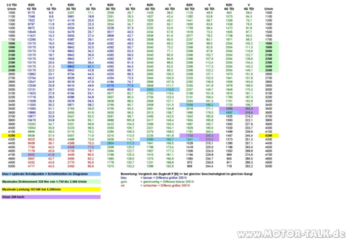

Weder nur das Eine, noch nur das Andere. PS resultieren aus Drehmoment x Drehzahl. Aber es ist der Kurvenverlauf, der über das Gefühl und die tatsächliche Beschleunigung entscheidet.
Kleiner Exkurs:
Ein drehmomentstarker Turbodiesel hat dieses hohe Drehmoment bei etwa 2.000 U/min. Bei dieser Drehzahl beschleunigt er sehr gut. Danach fällt aber die Drehmomentkurve leicht ab, was in geringere Beschleunigung mündet. Vor allem oberhalb von 3.000 U/min fällt die Kurve nach unten, daher liegt der ideale Schaltpunkt genau da, wo sich die abfallende Drehmomentkurve des ersten Gangs mit der mit dem höheren Motordrehmoment aber der längeren Übersetzung des zweiten Gangs schneidet. Meist bei Dieseln so um die 3.800U/min. Denn jeder Gangwechsel senkt durch die längere Übersetzung das Raddrehmoment an den Antriebsrädern, wohin gegen es keinen Sinn macht, die Gänge wegen der kürzeren Übersetzung so weit auszudrehen, daß das Motordrehmoment in den Keller fällt.
Hier kommen die Benziner ins Spiel. Deren Motordrehmoment ist bei vergleichbarem Hubraum zwar geringer, weshalb es Dich bei 2.000 U/min weniger in den Sitz drückt. Du kannst aber viel länger im niedrigeren Gang bleiben, während der Turbodiesel-Fahrer schon in den nächsten, länger übersetzten schalten mußte. Du hast also ab diesem Geschwindigkeitsbereich mit dem Benziner eine höhere Beschleunigung, als der Dieselfahrer. Und das wiederholt sich bis zur Vmax. Am Ende zählt die mittlere Beschleunigung, die über alle Gangwechsel und Drehzahlbereiche hinweg immer weiter abnimmt. Bei 250km/h hast Du dann kaum noch Beschleunigung, bei den meisten Autos.
Ich habe Dir mal ein Raddrehmomentdiagramm angehängt, wo ich für 50i und 50d mal die Werte näherungsweise eingetragen habe. Der eine reitet auf der roten Welle, der andere auf der blauen.
0-100 ist man schneller, wenn man noch viel weiter höher dreht!
zB siehe Anhang, ideal zwischen 4200-4800rpm je nach Gang bei nem Diesel
Radzugkraft-140ps-tdi2
Es ist eigentlich in der Hinsicht einfach.
Das höchste Drehmoment hat man bei einer bestimmten Geschwindigkeit in jenem Gang in dem man am meisten Listung hat. Das folgt einfach aus der Gleichung M=P/omega. Wenn also die Raddrehzahl bzw. die Winkelgeschwindigkeit gleich ist dann ist das Drehmoment nur noch eine Funktion der Leistung.
Das heißt wenn man z.B. im dritten Gang bereits am Ende der Motordrehzahl ist wo die Leistung wieder absinkt und im 4 Gang bereits in der Nähe der maximalen Leistung ist, also bereits mehr Leistung hat, dann und nur dann, bringt der 4. Gang mehr Drehmoment auf die Räder.
Wie gesagt bei bestimmter Geschwindigkeit ist das Raddrehmoment ganz einfach eine Funktion der Leistung.
Es ist auch im Radzugsdiagramm jener Punkt wo das Radrehmoment im 4. Gang größer ist als das des 3. Ganges.

für die Tabelle gibt´s ein Danke... 🙂
Ich habe noch Anmerkungen zur Berechnung.
Für die realen Raddrehmomente müssten noch die Trägheitsmomente und die Verluste im System (Getriebe usw.) mit eingerechnet werden. Ausgehen davon dass beide Fahrzeuge ähnliche Verluste usw. aufweisen ist der Vergleich sinnvoll, absolut gesehen müssten die Raddrehmomente niedriger liegen.
An der Stelle wo die maximale Drehzahl eines Ganges erreicht wird, wird die Kurve im nächsten Datenpunkt auf 0 Nm gezogen. Die Schnittpunkte zwischen den Gängen (der Kurven) müssen aber nicht zwangsläufig zustande kommen, wenn die Maximaldrehzahl begrenzt ist....
