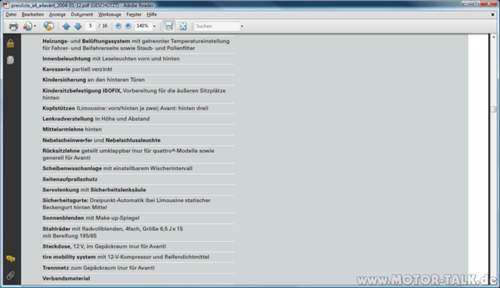

Nee, haste nicht...außer die lügen im Prospekt. Also nix mit "vollverzinkt".

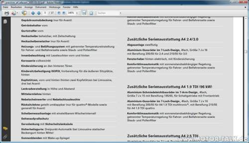

Hier der Beweis: der A4 war früher VOLLVERZINKT. Die Preisliste im Anhang ist von Anfang 2003, die andere war Anfang 2004.
Grüße splani!
Vollzink
Grüße splani!
dH ab 2004 gilt Teilverzinkt und weiß wer was da nur mehr verzinkt wurde??
LG
Pirat66
Also wegen dem Verzinken: Ich hab hier ein Papier-Prospekt (nicht PDF) mit dem Stand "gültig ab April 2003", da steht drin...
Karosserie: partiell verzinkt, selbstragend, mit der Bodengruppe verschweißt, Front- und Heckbereich mit definierten Knautschzonen. (12 Jahre Gewährleistung gegen Durchrostung)
Das geht einher mit meinem Kenntnisstand, dass zum Produkionsstart des A3 im Jahr 2003 in IN, welcher von Beginn an nicht mehr vollverzinkt ist, div. Karosserieteile auch von anderen Modellen nicht mehr vollverzinkt wurden bzw. die Anlagen umgestellt wurden.
Erfahrungsgemäß ist der MJ-Wechsel im Zeitraum April/Mai anzusiedeln, d.h. alles mit 8E-4-xxxxxx ist nicht mehr vollverzinkt.
