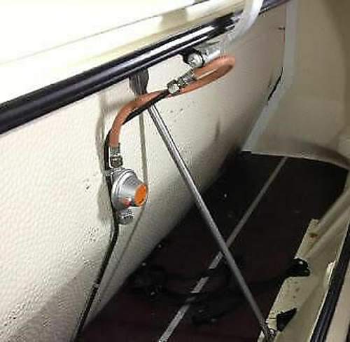

Da ich den 40 cm Anschlussschlauch zum Druckminderer wechseln muss (10 Jahre), brauche ich den Durchmesser der Gasleitung! Caravan Fendt Bianco Baujahr 2011!

Kauf beim Händler einen "Standard-Gasschlauch" mit angebrachter Verschraubung, der hat den richtigen Durchmesser.
Irgendwas mit Schlauch und Schlauchschellen ist nicht erlaubt.
Und achte beim Kauf auf das aufgedruckte Herstellungsdatum. Nicht das Du ein altes Lagerteil erwischt.
Der Schlauch und der Druckminderer müssen nach 10 Jahren ab Herstellungsdatum getauscht werden, nicht nach alter des Fahrzeuges.

Wie wäre es denn mit messen? Gibt ja nur 8 mm und 10mm.

Ja, aber mit Schneidring und deshalb muss man wissen, ob die Leitung 8 oder 10 mm dick ist.
Wenn es nur der Schlauch ist gibt es nur eine Größe, egal ob 8mm oder 10mm Rohr.
Da wird keine neue Schneidringverschraubung eingebaut, sondern nur ein neuer Schlauch angeschraubt. :rolleyes::rolleyes: :D
Wenn man keine Ahnung hat, sollte man besser schweigen. Bei älteren Wohnwagen sitzt der Regler noch direkt an der Flasche und davon geht der Gasschlauch dann zum Ermetorrohr und wird dort mit einer Schneidringverbindung angeschlossen. Siehe dazu das angehängte Bild.
@4Takt schrieb am 12. April 2021 um 13:54:01 Uhr:
Ob das den TE interessiert????
Der zu tauschende Schlauch hat an beiden Seiten eine Verschraubung!

..Der zu tauschende Schlauch hat an beiden Seiten eine Verschraubung!
Und warum interessiert ihn dann der Rohrdurchmesser, wenn da gar keine Schneidringverbindung ist?
Er braucht sehr wahrscheinlich so einen Schlauch wie im Link. Eine Seite mit Linksgewinde, die andere Seite mit einem Schneidring.
Gasschlauch mit Schneidring
Warum kann mir keiner sagen, wie dick das Ermetorohr bei einem 2011er Fendt ist?
