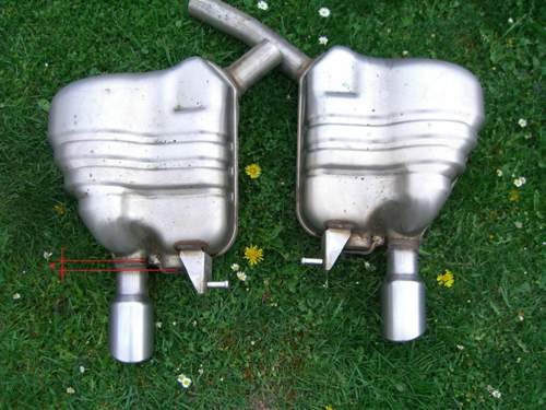

Hy,
du hast ja die S5 Töpfe drunter. Sind da beide Rohre gleich lang? Also mir geht es um folgendes. Ich habe den 3,0 TDi, da sind ja die gr0ßen ESD drunter, allerdings nur mit einem Endrohr je ESD. Der 2te Ausgang ist verschlossen. Jetzt habe ich mir 2 weitere 3,0 TDi Endrohre besorgt. Diese auch hinter der Schweissnaht aus dem alten ESD herausgetrennt, so dass ich jetzt nur noch die Naht etwas abschleifen muss um die Endrohre soweit wie nötig in das 2te geöffnete Loch schieben zu können.
Dazu sollte ich jetzt wissen ob die beiden Endrohre gleichweit aus dem ESD schauen. Also die Länge von Schweissnaht zum Ende des Endrohres. Die 2te öffnung ist ja ca. 10-15mm weiter herausgesetzt, also wurde bei gleicher EInbaulänge das 2te ENdrohr auch ca 10-15mm weiter rausstehen. Das ist ja glaub auch so der Fall, richtig?? Abstand zwischen den beiden Endrohren?
Wäre super wenn du mir da ein paar Daten nennen könntest. (oder gerne auch jemand anderes natürlich :) )
Bild 1 zeigt den Abstand des 2ten Anschluss
Cimg7431-abstand
kann das bitte einer schauen? Danke
