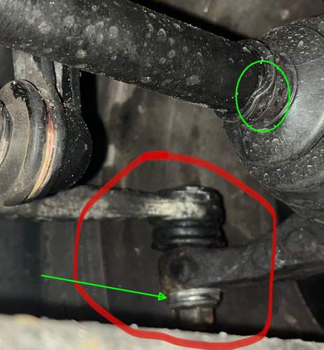

hallo, mein problem ist folgendes.
habe jetzt einseitig die kaputte achsmanschette radseitig ersetzten lassen durch eine neue.
vorher stand mein lenkrad leicht schief beim geradeaus fahren da die spur hinten links verstellt ist (hinten kann man nichts verstellen) vorne war aber alles richtig eingestellt.
jetzt steht das Lenkrad ganz gerade beim geradeaus fahren was ich komisch finde.
Da der Mechaniker den spurstangenkopf fürs tauschen von der achsmanschette geöffnet hat vermute ich das er damit die spur verstellt hat oder ist das nicht möglich?
Ich habe heute auch kurz unters auto geschaut da ist mir auch eine Sache aufgefallen rechts am rad ( wo er gearbeitet hat)ist der spurstangenkopf ganz fest angezogen ist siehe Foto.
auf der linken seite ist er nicht so fest angezogen vielleicht liegts daran? gehört der so fest angezogen?
ps. er sieht auch etwas schief aus wurde er falsch vielleicht schief angezogen ?
opel astra gcc 1998 x16szr
lg franz

@Papasmobil bricht der bolzen wirklich so leicht wenn das gewinde leicht beschädigt ist?
lg franz
Franz, dass kann ich Dir nicht sagen.
Sorry, dass mit den drei Unterlegscheiben hatte ich nicht auf dem Foto gesehen.
Du erzählst uns aber auch alles.
Z.B. Das der Monteur den Hammer benutzte und Probleme beim Einbau hatte.
Das ist wichtig, dass Du uns alles erzählst.
Bitte lesen!
Fakt ist, dass der Spurstangenkopf laienhaft befestigt ist. Das Gewinde wurde mit der Gewalt der Hammerschläge beschädigt. Im Kopf ist ein Kugelkopf, der das Gelenk in alle Richtungen beim Einlenken leichtgängig drehbar macht. Der Kugelkopf ist eingefettet, deshalb auch die kleine Gummimanschette.
Franz, jetzt stell Dir vor die Schraube ist nicht richtig angezogen und fällt beim nächsten Schlagloch einfach ab. Beim nächsten heftigen Stoß drückt sich der Spurstangenkopf aus dem Federbein, so kannst das Rad nicht mehr lenken und es knickt einfach weg.
…. und das Ganze spielt sich auf der Autobahn ab.
…. und es gibt einen Franz weniger.
Diese Methode wird angewandt, wenn man weiß, das der Spurstangenkof ausgetauscht wir. Man sollte diesen Aber nicht wieder verbauen!
Achtung und sehr Wichtig!!!!!!!
Es gibt 2 Gelenke, das eine sitzt unten am Querträger, hierauf wird das Rad gestützt. Oben sitzt die Spurstange/Lenkstange mit dem defekten Spurkopf. Bricht oder löst sich einer dieser Gelenke, ist das Rad unkontrollierbar und kann zu schweren Unfällen führen.
Es kann also Dein Leben und das der anderen Verkehrsteilnehmer an diese Verschraubung hängen.
Also schnellstmöglich bitte, bitte einen neuen Spurstangenkopf einbauen lassen.
Auf dem einem Bild siehst Du einen alten Kugelkopf vom Kadett E, hier kannst Du gut das Gewinde und den Konus der im Federbein sitzt erkennen. Darunter siehst Du das untere Traggelenk.
Nur an diesen beiden wichtigen Metallstiften hängt das Vorderrad!
Auf dem anderem Bild ist ein neuer Spurstangenkopf für einen Astra G. Die Marke kann ich Dir auch empfehlen.
Papasmobil

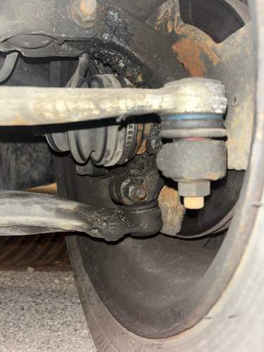

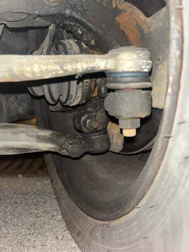

Themenstarteram 7. Februar 2023 um 20:10
@Papasmobil
unterschied links und rechts , spurstangenkopf
sieht das nur so aus oder ist der spurstangenkopf wo die beilagscheiben montiert sind nicht gut montiert?
lg franz

Franz du bist ein Meister in dein Fach, hast du schon mal nachgedacht das sich der Spurstangenkopf sich drehen kann, vielmehr das Gewinde selber im Kopf. Wenn das so ist, muss man den Kopf zusammen drücken.
