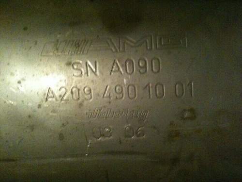

Übrigens das ist die Teilenr welche auf einem von Beiden drauf ist bei mir.
Img-0671klein
@masterfingerz schrieb am 5. Januar 2015 um 21:23:10 Uhr:
Ist ja Knorke, der Hersteller ist Sebring 😁
Sebring ist doch normal gar nicht so Teuer, schon Irre was 3 Großbuchstaben ausmachenkönnen
LG Detlef
@masterfingerz: Also erstmal Danke für die Nummer. Aber lt. Mercedes sind das sog. Produktionsnummern. Wenn ich die bspw. hier: Link Teilepreise eingebe dann kommt gar nichts.
Bei Ebay ist bspw. zur Zeit ein Black Series Auspuff drin. Link Ebay-Auktion
Laut einem Bild ist die Teilenummer von diesem Auspuff: A2094900901 Diese Nummer wird nicht gefunden, da es eben eine Produktionsnummer ist. Das mit dem Teilepreis für die Endtöpfe (jeder Topf 2335 Euro) scheint also tatsächlich so zu sein. Ich lasse mich aber gern eines "Billigeren" belehren 😁 .

Also der BS aus ebay hat die gleiche nr wie meiner a209 490 1001. Also ich weiss nur das 90% den umbau nicht machen möchten. Wegen dem aufwand mit der radmulde usw... ich weiss nicht wohee du kommst aber falls du ausm Ruhrgebiet kommst dann hätte ich ne Adresse wo du den Umbau machen lassen kannst ( sofern du dann ein ESD hast ). Schreib mir einfach dann ne pn. Hab ich auch so gemacht , erst ESD besorgt und dann dahin einbauen lassen. Alle anderen nötigen Teile kann die Werkstatt beaorgen bzw bestellen bei MB.
