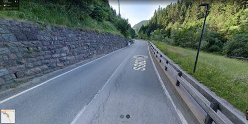

Anbei ein Screenshot aus Google street view, solche Mauern gibt es hier massenweise.
Innerorts fahre ich natürlich auch nicht mit Fernlicht. Wozu denn auch?
Mauer

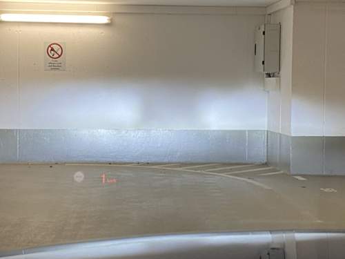

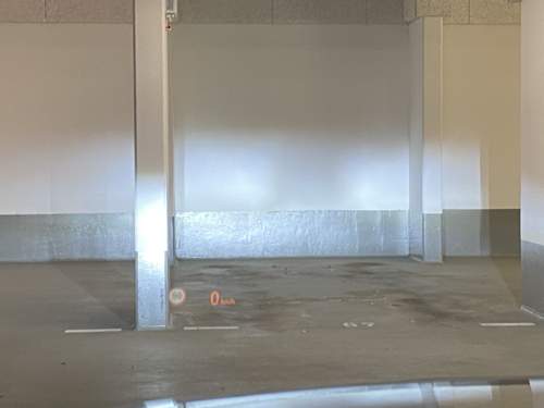

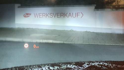

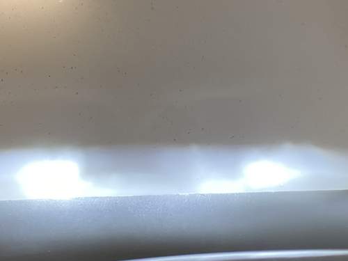

Anbei ein Foto, wie es bei mir aussieht. Fahrzeug ist ebenfalls ein 2018er F36 mit adaptiv LED.
Das Foto hab ich auf die Schnelle gemacht, das Auto steht auch nicht exakt parallel zur Mauer und Nebel sowie nasse Scheinwerfer beeinträchtigen ggf. das Bild.
Aber ich denke, ich habe ebenfalls dieses "Loch" in der Ausleuchtung und es sollte daher wirklich normal sein.
Ich hoffe, ich konnte helfen 😉

Ist normal. 😉
Geht ja auch um die Ausleuchtung in der Ferne, je weiter weg, desto schmaler der „Fleck“.
Ganz normal
Breit
Schmal
