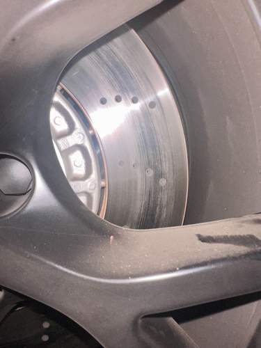

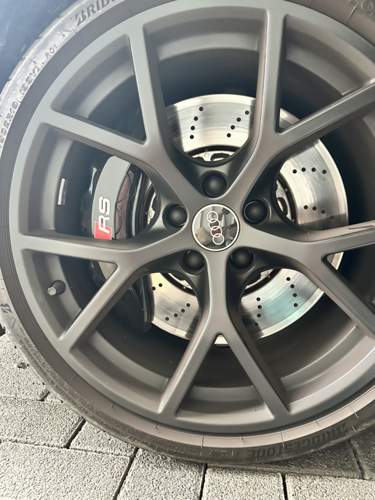

Ich bin neu hier im Forum und hab da mal eine Frage.
Ich musste letztens von 280kmh auf 70kmh abremsen.
Auf jeden Fall machen die Bremsen seitdem wenn ich normal Bremse ( auf ne Ampel zukomme) die selben Geräusche wie als wenn ich von einer höheren Geschwindigkeit runter Bremse. ( dieses bremsen Abrieb Geräusch halt) ??
Muss ich mir jetzt Gedanken machen oder kann man damit normal weiter fahren. Muss dazu sagen, die bremsleitung ist meiner Meinung nach ähnlich wie vorher also die packt immer noch gut zu.
Bremse vorne links
Streifen
Streifen.
2 Antworten
So lange nichts vibriert oder irgendwelche Risse in der Scheibe sind sollte alles gut sein. Kannst ja mal den Bremsstaub raus pusten mit Druckluft.
Sind Verfärbungen durch Überhitzung.
Solange es nicht vibriert beim bremsen, alles gut.
Die werden auch wieder silber, bremst sich weg.
Wenn ich meinen Daily mal zügig heim bewege, sind manchmal alle 4 Scheiben bunt …
