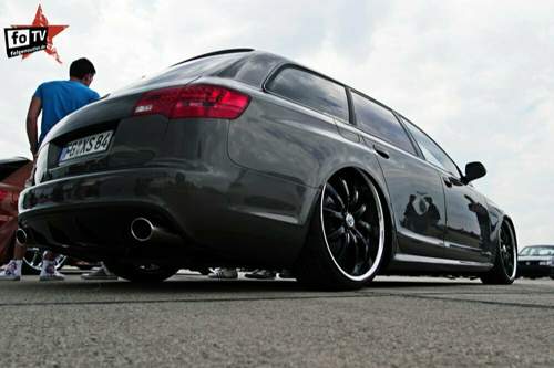

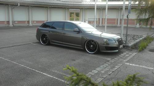

nun ist es endlich soweit: Meine 22 Zoll-Sonderanfertigung ist nach knapp 10 Wochen endlich gekommen. Und das Warten hat sich gelohnt!!!
Nun warte ich nur noch auf das OK, dass mein Rollumfang umprogrammiert werden kann. Danach kann ich auch Eintragen fahren.
Hier ist natürlich nun auch wie angekündigt das neue Thema, wo man sich über 22 Zoll-Felgen auf dem A6 4F auslassen kann. 😁
Bei mir ist momentan das AAS aufs Maximum von VCDS runterprogrammiert. So kann ich mit 22 Zoll nun nicht mehr fahren, da die Reifen im Stand nur ein paar Millimeter bis zum Radkasten Platz haben. Werd es also wieder ca. 4 cm hochprogrammieren und dann sieht es trotzdem fürs normale Fahren recht angenehm aus.
Hier mal ein paar Bilder, die ich mit dem Handy heute gemacht habe. Bessere Bilder kommen in den nächsten Tagen/Wochen, wenn meine Felgen eingetragen sind. 😉

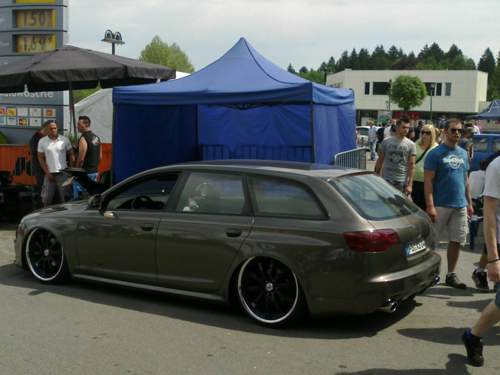

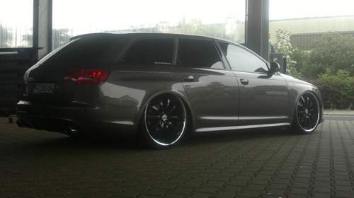

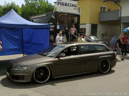

Oh ja, ich hatte hier ja noch gar keine neuen Bilder reingestellt. Hier mal ein paar aktuelle Bilder nach dem Umbau! 22Zoll haben bissl Farbe bekommen und die Endrohre sind natürlich auch wieder umgeschweißt! Besser so? 😁

eintragung ging mit hilfe eines "kuh"7-tachos, nachdem ich aufm rollenprüfstand war und den nachweis für einen richtigen tacho-geschwindigkeits-wert hatte.
Winterfelgen brauch ich nicht, da ich noch ein alltagsauto habe.
Und ja, karosse ist jetzt auf rs6 geändert. 😁

Hmmzz .. netter Umbau, aber wenn ich ganz ehrlich sein darf, gefällt mir die Neigung an der Hinterachse überhaupt nicht.
Das betrifft z. B. folgendes Bild: LINK
Hinten sollte die Felge mindest so viel zu sehen sein, wie vorne .. ggf. einen stück mehr, damit es einem Keilformfahrwerk entspricht. Aber nicht diese negativ Einstellung.
Just my cent! 🙂
VG
Sowas gehört zu einem Airride^^
Keilförmig haste bei einer normalen Tieferlegung aber bei diesem Umbau muss man sofort sehn dass da iwie spengler hände im spiel waren ;D
Oh i´m sorry, ich übersah, dass es sich um ein Airride handelt. Wenns scheee macht 😁
ja, es ist das originale a6 luftfahrwerk...
die fahrhoehe ist natuerlich auch in einer keilform, wie du das meinst. 😉
das bild was du so meinst, ist nur fuer showzwecke. 😎
