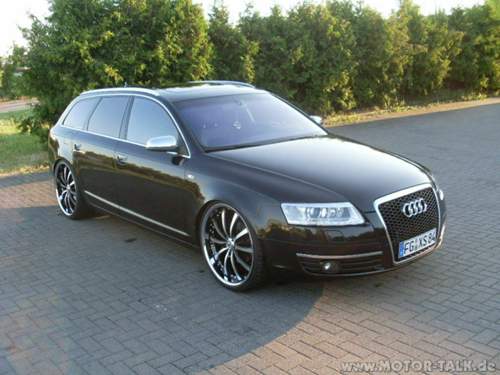

nun ist es endlich soweit: Meine 22 Zoll-Sonderanfertigung ist nach knapp 10 Wochen endlich gekommen. Und das Warten hat sich gelohnt!!!
Nun warte ich nur noch auf das OK, dass mein Rollumfang umprogrammiert werden kann. Danach kann ich auch Eintragen fahren.
Hier ist natürlich nun auch wie angekündigt das neue Thema, wo man sich über 22 Zoll-Felgen auf dem A6 4F auslassen kann. 😁
Bei mir ist momentan das AAS aufs Maximum von VCDS runterprogrammiert. So kann ich mit 22 Zoll nun nicht mehr fahren, da die Reifen im Stand nur ein paar Millimeter bis zum Radkasten Platz haben. Werd es also wieder ca. 4 cm hochprogrammieren und dann sieht es trotzdem fürs normale Fahren recht angenehm aus.
Hier mal ein paar Bilder, die ich mit dem Handy heute gemacht habe. Bessere Bilder kommen in den nächsten Tagen/Wochen, wenn meine Felgen eingetragen sind. 😉
Und nun fleißig ernstgemeinte Kommentare...
Komplett unten
Vorne
Hinten

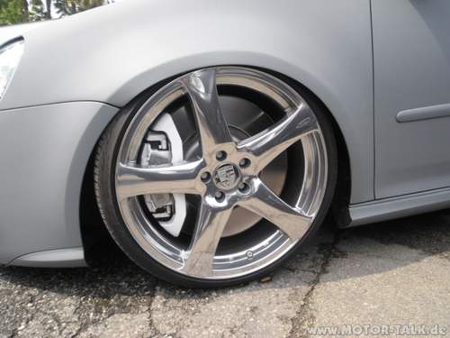

Vielleicht hatteste mich auch da gesehen. War mit meinem blauen A6 dort! (siehe Foto)
Ja, hab dich bzw. dein Auto dort gesehn. Fein fein. 🙂

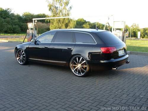

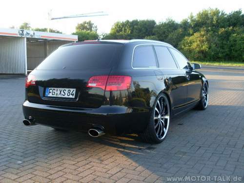

So, jetzt musst ich nun doch für die Dekraabnahme ordentlich Platz im Radkasten machen. Nun hab ich gleich mal soviel Platz gemacht, dass ich ihn auch im tiefsten runterprogrammierten Zustand noch fahren kann.
D.h. also Radkasten hinten ab Mitte bis Stoßstange rausholen und anschließend Stoßstange erwärmen und mit rausziehen. Vorne wird durchs Lenken natürlich viiiiiiel mehr Platz benötigt. D.h. erstmal alles raus, was das Material so hergab. Sieht jetzt natürlich erstmal total behämmert aus!!! 😰
Der nächste Schritt ist jetzt entweder einen zweiten Satz Kotflügel für vorne besorgen, um die ordentliche Kante wieder herzustellen oder einfach soviel Material aufbauen, bis es wieder ordentlich aussieht. Ich denke das Endresultat kann sich dann sehen lassen. Ums Aluschweißen wird man auf jeden Fall nicht rummkommen. 😁
Hier mal ein Bild, wie tief ich den A6 jetzt aber ohne Probleme erstmal fahren kann. Aber da ich schöne Radkästen liebe, wird das noch ne Menge Arbeit werden. 😰

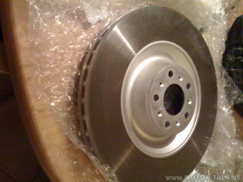

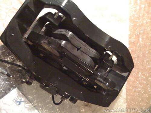

Gefällt mir aber. Ich hab noch ne nagelneue Bentley Continental Vorderradbremse mit 405er Scheiben hier, falls Du deine CD-Scheiben umbauen willst 😉
Die "CD-Scheiben" werd ich auf jeden Fall erst einmal so lassen, aber sieht jetzt schon echt lustig aus bei dem Felgendurchmesser. 😁
