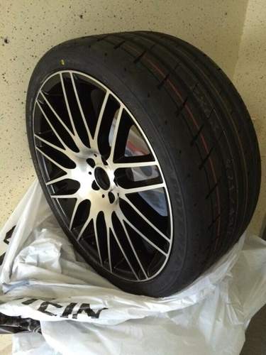

Hier noch eins
So sieht der aufgezogener Bridgestone aus(hab ich aus der Fb Group) der Reifen soll angeblich schwer aufzuziehen sein aber ich find die Optik geil...
