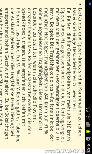

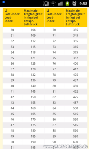

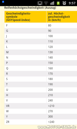

Ich habe zwar keine 20" und bin immer für ne Pommes rot/weiß zu haben....aber hier mal was technisches zum Thema Reifen und Traglast vs Geschwindigkeit
(Quelle: ADAC)
