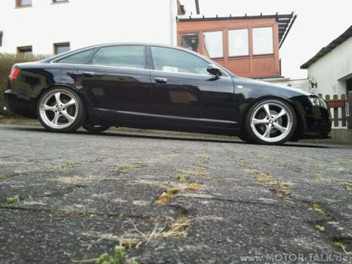

So, ich habe dieses Wochenende auch endlich mal meine 20" RS6 4F Alus (9x20 ET33) drauf gemacht. Bin sehr zufrieden damit und überrascht vom Komfort. Hatte mir das mit 20ern schlimmer vorgestellt.
