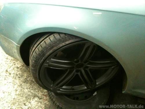

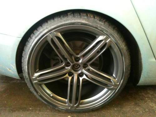

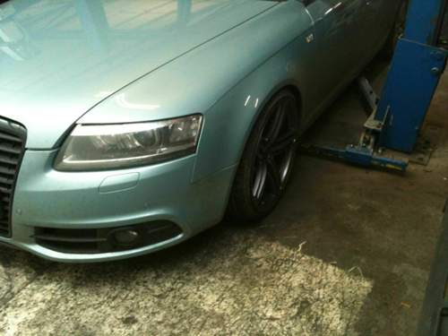

Hi Leute,
gestern war es dann auch bei mir soweit. Wir haben die hinteren Radläufe etwas gezogen, damit die Lauffläche komplett abgedeckt ist. Vorne hat alles gepasst, wir haben nur die Kante vom Kotflügel etwas angelegt, auch beim Querverschrenken gab es keine Probleme. Ich denke der Sommer kann kommen. :-)
Andreas
Bild #204348982
Bild #204348984
Bild #204348986

Das sieht ganz gut aus, darf ich fragen welche Felgen/Reifenkombination bzw.et ist ?
klar. Das sind die originalen RS6 Räder 10,5J 20" mit ET36. Bei den Reifen habe ich zu 265/30/ZR20 94Y von Continental gegriffen (Sport Contact 2).
Andreas
Edit: 9,5J natürlich, danke Micha486.
am 20. Februar 2012 um 10:23
Sind dann 9,5J gemeint oder ;)
Orig. Rs6 Dan 20"mal 9,5J et36
Ja Du hast Recht 9,5J :-)

war dass viel arbeit mit der kante umlegen?
Hallo, das ist aber nicht das Original Titan von Audi oder etwa doch. Sieht so glänzend aus. Hast du sie vielleicht pulverbeschichten lassen .
Gruß Daniel
Nee das ist keine Titan, die Audi Farbe ist anders
Ne, habe ich neu pulverbeschichten lassen. Mir gefällt's. :-)
Original geschrieben von Lexon1404
Du meinst vorne? Nein, kurz anföhnen und dann mit dem Plastehammer reinschlagen. Hinten die gleiche Prozedur, aber in umgekehrter Richtung (nach außen).
Ja mir auch. Wo hast du es machen lassen und wie nennt sich die Farbe.
Wie sich die Farbe nennt weiß ich leider nicht. Ich habe die Felgen nur zum Aufbereiten gegeben und der Aufbereiter hat sich auch gleich um das Pulverbeschichten gekümmert. Aber ich kann auch nachfragen, wenn Du möchtest.
Sieht nach Graphit-Mettalic aus.
Einfach bei www.global-trade-germany.com nachfragen, das Foto ist von denen,wenn die nicht wissen welche Farbe dann weiß es keiner ;)
Der Shop deklariert sie übrigens als Anthrazit/Matt
Siehe hier: http://www.ebay.de/.../380412800017?pt=Auto_Felgen&hash=item58925eac11
