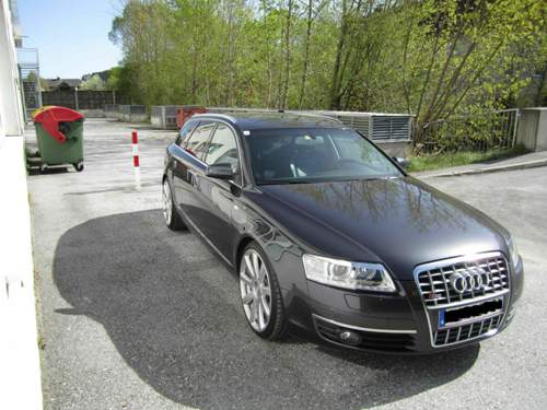

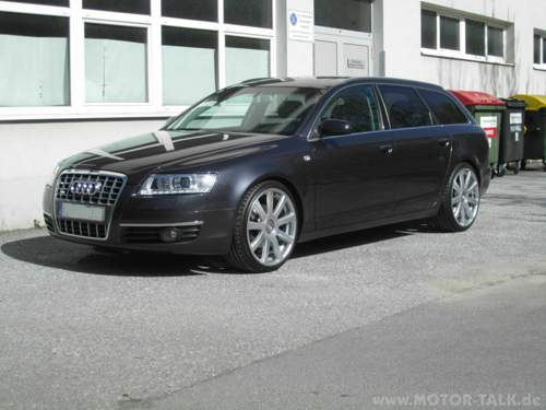

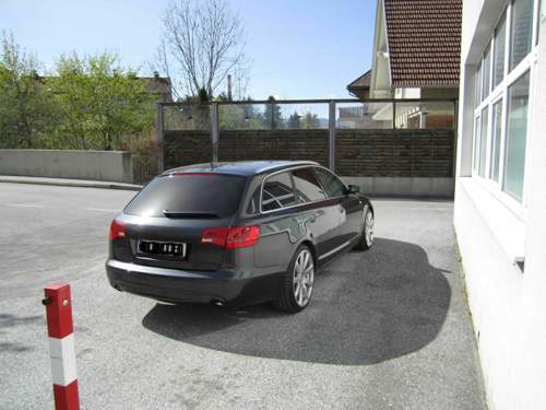

sodala jungs...jetzt hab ich auch endlich 20ger drauf..
nachdem ich zwar erst vor kurzen meine neuen 19er montiert hatte..bin ich eher zufällig hier im mt-marktplatz auf die originalen 20er schmiederäder vom a8 gestossen...
und was soll ich sagen....die wollt ich schon immer mal haben :(
nach zähem ringen mit meiner besseren hälfte, ich zuerst schmollend in der ecke kauern`d..  hat sie dann doch noch zugestimmt ;):D
nun gut nachdem ich mich mit dem verkäufer gut einig geworden bin, hab ich zugeschlagen und sie dieses wochende mal montiert..
9x20 ET46 mit 265/30/20,conti sport 2..
hinten mit 5mm spurplatten..und mehr geht in österreich sicher nicht.
auf dem letzten foto ersichtlich..die felge schliesst gut mit der seitenwand ab..und mehr is im ösiland net drinnen..
mbg

sieht sehr schick aus - Glückwunsch!
Hm, mit 5er Platten?
Keine Unwucht beim fahren? Die 5er und 8er Platten haben ja keine Mittenzentrierung und werden
nur durch die Schrauben zentriert.
Was für Platten sind den verbaut....Hersteller?

doch leider...man spürt schon eine leichte unwucht..:rolleyes:
hersteller is "scc"
nur wird da ein ein anderer hersteller auch nix`s bringen, da so wie du sagst es ja um die fehlende mittelzentrierung geht..
also entweder weglassen oder damit leben... :rolleyes:
mbg
Schmeiß die Dinger rauß!
Solltest du mal ne Vollbremsung machen müssen, verschieben sich die Teile noch weiter.
Es macht keinen Spass damit zu fahren.
Ich verstehe dich aber!!! Habe auch alles versucht 10ner Platten rundum zu verbauen.
Es scheitert immer hinten rechts. Keine Eintragung :mad:
Aber, mittlerweile hab ich mich daran gewöhnt das es auch so gut ausschaut und die
Sicherheit geht IMMER vor.
Hab ET 45 mit gleicher Reifenkombi (Dunlop)
naja..da hast du recht..
hab grad nachgesehen:
komisch is nur das scc auch spurverbreiterung mit zentrierung schon ab "6mm" für den 4f anbietet..das wäre ne option...:rolleyes:
mbg
hm, habe ich mal gelesen......hab die Dinger aber noch nie gesehen.
H&R hat das nicht.
Hab nun in der Garage 8ner / 10ner / 15ner Scheibe liegen.
Muss ich irgendwann mal in die Bucht stellen.
Hasst du hinten an den Radschalen (dieser Teppich) was schneiden müssen?
Ich ja, ist aber auch 40mm tiefer.
ich glaub ich werd mir diese mal bestellen..
dann kann ich ja einen bericht drüber schreiben.
nee bearbeiten musste ich nicht`s
(obwohl ich noch nicht voll beladen oder so gefahren bin, und die eintragung steht ja noch an)
aber da ich nur original sportfahrwerk hab, + vorne tieferlegungsfederteller..dürfte sich das hinten aber ausgehen.
mbg
wie wäre es mit Felge abdrehen und 10er Platten nehmen ;-))
bei 9,5 und 55 Tiefer fuhren sich meine innen massiv ab, daher jetzt 8,5 mit Spurplatten weil es dann doch nicht sexy aussah ;-). Hinten hatte ich mit den 9,5ern nie probleme.
Kennt ihr das Problem mit den abgefahrenen Innenseiten vorne?
