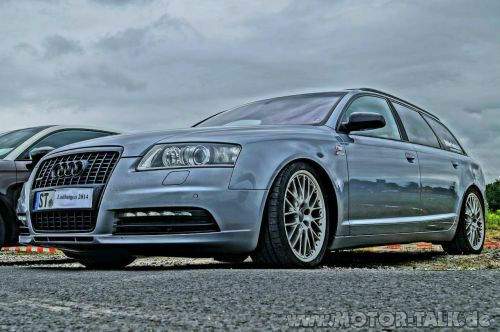

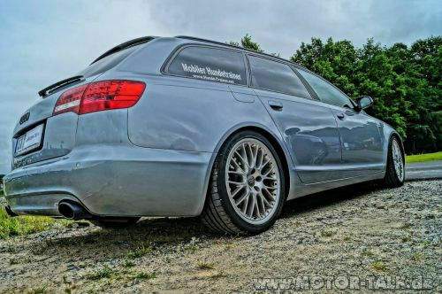

mit neuen 19 Zoll Rädern möchte ich mal ein paar Bilder posten.
Es sind mam 11 Felgen Titan Grey Front Polish
in 8,5*19 ET 30 mit245/35 mit Dunlop Sport Maxx Bereifung.
H&R ca 40 mm Tiefer.
An der Vorderachse mußte nix verändert werden wegen et 30 ,aber an der Hinterachse links 5mm gezogen und auf der rechten Seite 2mm. Problem war das die hintere Achse nicht mittig ist und mit den neuen Felgen das extrem aufgefallen ist.An den Radschalen(Tepich) haben wir nix gemacht.
20130705-195615
20130705-195646
20130705-195702
