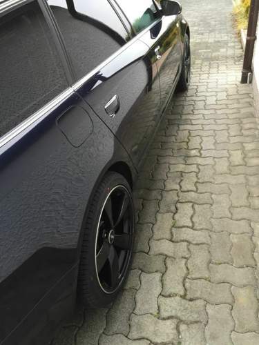

mit neuen 19 Zoll Rädern möchte ich mal ein paar Bilder posten.
Es sind mam 11 Felgen Titan Grey Front Polish
in 8,5*19 ET 30 mit245/35 mit Dunlop Sport Maxx Bereifung.
H&R ca 40 mm Tiefer.
An der Vorderachse mußte nix verändert werden wegen et 30 ,aber an der Hinterachse links 5mm gezogen und auf der rechten Seite 2mm. Problem war das die hintere Achse nicht mittig ist und mit den neuen Felgen das extrem aufgefallen ist.An den Radschalen(Tepich) haben wir nix gemacht.

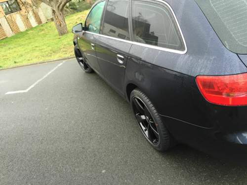

Hi Leute
Fahrzeug
A6 4f Avant 2.7 tdi 179 PS
Felgen
Barracuda Velvet
8.5 x 19 et 32 235 35 19
9.5 x 19 et 35 265 30 19
Kotflügel hinten wird noch gezogen!
Der Audi soll Vorraussichtlich auch noch eine Anhängerkupplung bekommen und einen Pferdehänger ziehen.

So seit gestern sind die Sommerfelgen drauf. Nur vorne fehlen noch distanzscheiben, Händler hatte wohl keine mehr da.
Und tiefer wird er dieses Jahr noch
Welche Dimension ist das ( Reifen und Felgen ) ?
19zoll 255/35 et45 und 12mm spurplatten pro Rad
