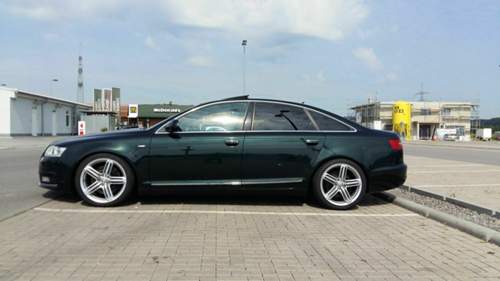

mit neuen 19 Zoll Rädern möchte ich mal ein paar Bilder posten.
Es sind mam 11 Felgen Titan Grey Front Polish
in 8,5*19 ET 30 mit245/35 mit Dunlop Sport Maxx Bereifung.
H&R ca 40 mm Tiefer.
An der Vorderachse mußte nix verändert werden wegen et 30 ,aber an der Hinterachse links 5mm gezogen und auf der rechten Seite 2mm. Problem war das die hintere Achse nicht mittig ist und mit den neuen Felgen das extrem aufgefallen ist.An den Radschalen(Tepich) haben wir nix gemacht.

Welche et brauche ich mindestens wenn ich ein Gewindefahrwerk einbaue?
Damit die Felge nicht an die Verstellung kommt?
Oder ist das von Fahrwerk zu Fahrwerk unterschiedlich?
Wollte mir das FK AK Street holen.
am 13. Februar 2016 um 7:29
Es geht um meine 17" Winterräder!
Für den sommer kommen entweder 8.5 x 19 et32 und 9.5 x 19 et 35 Reifen 235 35 und 265 30
Oder rundum 8.5 x 20.et 40 Reifen 245 30 20
Ich muß mit dem Fahrzeug auch noch einen 2 Tonnen Pferdehänger ( natürlich nicht voll beladen! ) fahren können
Hat jemand Erfahrungen?

wahrscheinlich wurde die Frage schon sehr oft gestellt:( Aber wollte nur eine kurze Antwort darauf:
Ich möchte für meinen 4f Avant nicht tiefer und kein Quattro 19Zoll felgen kaufen.
Die mir gefallen sind meisst 8.5j. es gibt sie meisst in et 45 und 35
passen et 35 ohne nacharbeiten dran oder doch lieber 45 und spurplatten nehmen?
PS: Ich möchte 255/35 montieren
Schon mal vielen dank
und einen schönen Sonntag euch noch.
Wenn du nicht tiefer willst kannst du die ET35 nehmen. Sollten ohne Probleme drauf passen
@Ibomu schrieb am 21. Februar 2016 um 15:06:18 Uhr:
Sicher? Sonst stehe ich hinter da. :-(
Dann nimm halt zur Sicherheit die ET45 aber die werden halt nicht wirklich bündig stehen
ok,
letzte frage hab grade mam 8 felgen gesehen
8,5j et: 40
die sollten ja auch passen oder? Kann mit Gutachten immer wenig anfangen, wäre super wenn das jemand weiss oder herausfinden kann.
am liebsten mit den 255/35 reifen.
hier mal der link vom gutachten Gutachten
8.5 ET40 bei 19" ist noch innerhalb der Toleranzen (fahre die als BBS CH-R auf meinem FL mit AAS).
Bei meinem VFL (s-Line -30 fahrwerk) haben wir mal versuchsweise ET35 montiert, die liefen nicht komplett frei.
