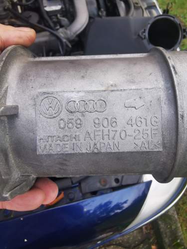

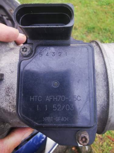

Ich habe da Erfahrung mir "welcher Hersteller lässt wo welche Teile anfertigen und Umlabeln"
LMM original von "Hitachi" - auf den Fotos siehst du die eingegossenen orig. Teilenummern etc.
Auf dem schwarzen vergossenen Sensor siehst du die Ziffern usw.

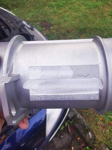

Der neue aus dem Zubehör ist angeblich von Denso (wer letztendlich das LMM Gehäuse gegossen hat ist ja Wurst, wichtig ist, dass der Sensor was taugt.
Also sind die orig Nummern auf dem Gehäuse abgefräst und auf dem Sensor teilweise unkenntlich gemacht.
Durch die verbliebenen Ziffern kann man aber - finde ich - ganz gut erkennen, dass es sich im Prinzip um das Originalteil "ohne Namen" handelt.
Preis war umme 100€ im Netz.
Weiß nicht ob ich das hier posten darf. Bei Interesse schick mir ne PM.
